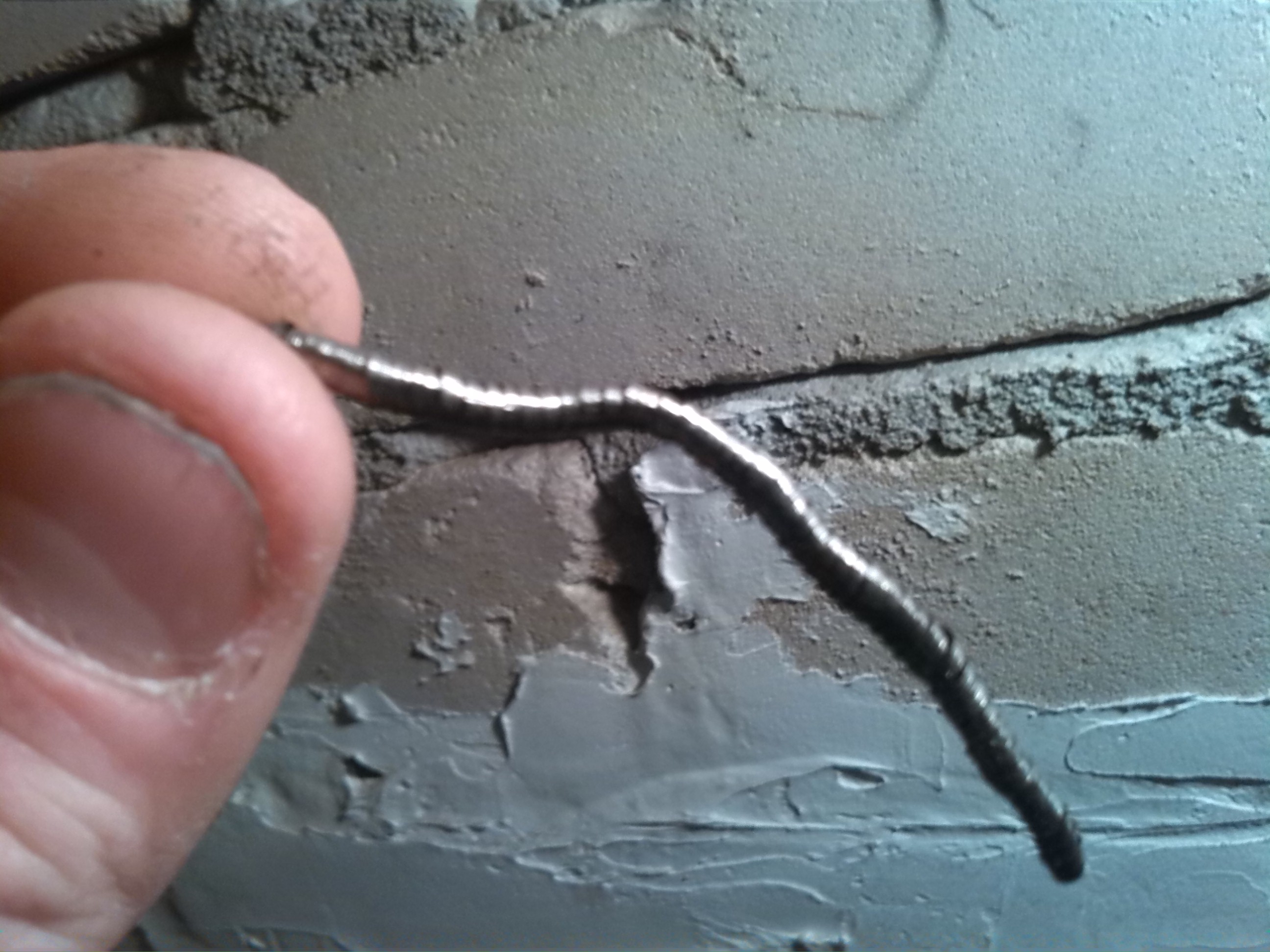

Pięnka robota! Mama też taką tokarkę w oryginale ze wszystkimi kólkami i bajerami, nawet oryginalną instrukcję jak by ktoś chciał to proszę sie odezwać... ale od lat mam problem z drganiami.chętnie byma nawet zobaczył filmik że to jest możliwe. Widzę że przecinałeś stalową śrubę i nic nie drgało ?
Ostatnio wymieniłem w swojej łożyska ale nic to nie pomogło.
Sprężynki w podziałce też miałem bez kulek, nawet dołożyłem kulkę ale nie ma tam tyle miejsca i kulka ze sprężynką sie nie zmieści...

Właśnie dorabiam nowe korbki z napędem do wzdłużnego i poprzecznego musiałem przerwać bo goście wpadli na kawę :grin: , drgania hmm... ustawiłem nóż z stalki poniżej osi jakieś 0.5mm i szlo ładnie zdjęcia pokazują wiór może nie jest to 1mm ale wg suwmiarki 0.2 wiec ładnie jak na ZUCHA i moje zdolności ostrzenia noży.
To czego nauczyłem się o tokarce to to, że nie lubi małych obrotów woli min. ok 300/min przy mniejszych strasznie nóż skakał po powierzchni. Łożyska mam 7204 żadne wyszukane Fłt po 20zł/szt.
