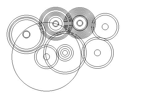

Jednak,że pranie bez mydła czy proszku mija się z celem, proszę o rysunek na którym zaznaczone są wymiary do śruby pociągowej. Nutola nie posiadam a moja tokarka bardziej niż do 2Tsb jest do takiej
http://www.lathes.co.uk/qualos/page2.html
_podobna i nie wiem czy komuś się przyda opis moich wypocin gdy wymiary i dopasowanie przekładni nijak do jego maszyny pasować nie będą. Jak widać nawrotnicę już mam. Rysunki można na siebie nałożyć i w wersji dla Nutoola mogłem nie utrafić z osią śruby pociągowej bo nie znam jej położenia wobec wrzeciona i pewnie coś jest nie tak.

Post napisał: pioterek » 27 lip 2014, 07:49
Od Tsa16 się nie nadaje, bo jest zbudowana w systemie calowym, w dodatku brak w niej zwielokrotnienia ilości przełożeń - to akurat ta częśc od Tsb20. Jest jeszcze za delikatna jak na nutoola550.
[ Dodano: 2014-07-28, 17:47 ]
Doszedłem do wniosku, że przełożenie 1:4,5 w skrzynce i wyprowadzenie tak zredukowanej prędkości na koło "A" gitary
->35 (wrzeciono)
--45-18 ( wałek pośredni)
------63-> ( wałek wyjściowy- na gitarę)
Nie było trafionym pomysłem i posiadając takie możliwości zmienił bym to w coś co można określić nawrotnicą z dwubiegową przekładnią 1:5
->30-----36 (wrzeciono)
--24 (nawrotnica)
--30--36- ( 1 wałek pośredni)
--20--75 ( 2 wałek pośredni)
--48--36----> ( wałek wyjściowy- na przek. 3b. i nortona)
Na wrzecionie koła 30z i 36z, obroty prawe z koła 36z wr. na koło 36z 1w.p. A lewe jak widać z 30z wr. przez 24z na 30z 1w.p. Biegi I-z koła 36z 1w.p na koło 36z w.w . II-36z1w.p na 75z2w.p., z20z2w.p. Na48zw.w.
