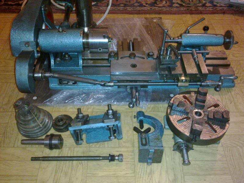

Ja do swojego mam oryginalną szpilkę, jest to gładki pręt z gwintem na końcach. Od strony dokręcania ma na trwałe zanitowaną sześciokątną główkę do kontrowania ( i młotkowania) no i nakrętkę do dokręcania. Szpilka budowlana by to zastąpiła bez problemu.
Na zdjęciu poniżej na samym przodzie ją widać.
