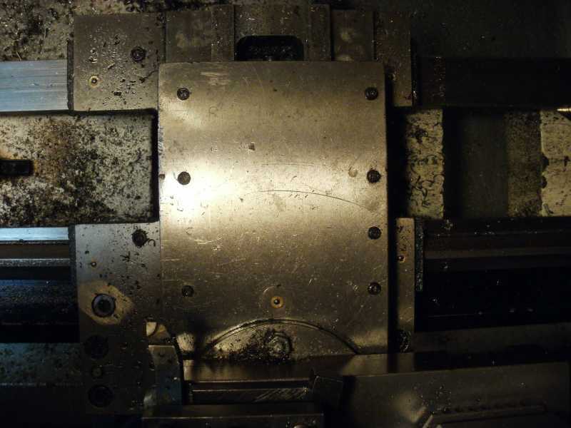

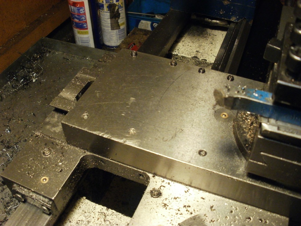

ja wywierciłem u siebie po obu stronach suportu szereg otworów gwintowanych i w zależności czy to przystawka kątowa czy np. przyrząd do kuli to bez problemu mogę sobie zamocować różne różności na suporcie
jak nie zapomnę (a mam kiepską pamięć )to zrobię fotkę

obiecane fotki
w otworki wkręcone robaczki by wióry się nie sypały

Mój podziurkowałem jak ser szwajcarski - co cal. I też robaczki powkręcałem.

adam Fx pisze:obiecane fotki
Witam. Łoże na zdjęciu już troche wytarte czy wydaje mi się? Ogólnie jak kolega ocenia żywotność tej tokarki?
adam Fx
Posty: 5580
Lokalizacja: Gliwice
Post napisał: adam Fx » 14 lip 2012, 12:55
nie ukrywam tokarki nie oszczędzam jadę głownie stal i to bez dłubania po 0,5 mm mam ja już 5 lat i nadal działa na oryginalnych częściach ... łoże owszem ma różne zarysowania ale na razie pracuje dobrze (wadą jest że suport na pryzmie dolega tylko krawędziami co powoduje szybsze zużycie i konieczność kasowania luzu- ale wiadomo co nutool to inne dolegliwość
