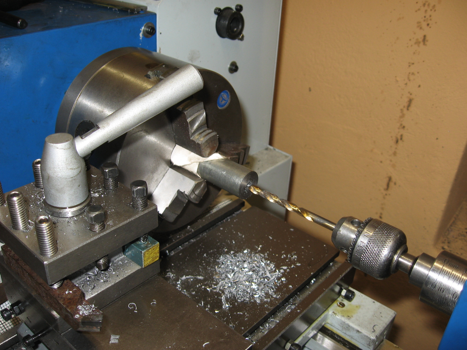

Wyczyściłem lakier z konia - już "prawie dobrze". Będę miał czas trochę dopracować machinkę dopiero we wrześniu, ale już da się niektóre prace wykonać. Musiałem wydrążyć oś wahacza do motocykla (zrobić kanały na smar) i na takie dziadowskie wiercenie koń starczył.
Wierciłem wiertłem HSS COTiN, którego część spiralna ma 60mm. Głębokość otworu 78mm, więc "dziobania" w przód i w tył. Pinolę konika można wysunąć na 60mm, z czego 16 jest zmarnowane po założeniu stożka na uchwyt wiertarski. Trzeba było cofać całego konia po łożu żeby wysypać wióry. Ale ... uczyniłem planowane odwierty :D Średnica otworu zapewne nie zgadza się ze średnicą wiertła, ale i tak muszę od czoła nawiercić nieco większy otwór na głębokość 20mm, żeby nagwintować pod kalamitki. Nie ma więc chwilowo tragedii z maszyną

c64club pisze:Trzeba było cofać całego konia po łożu żeby wysypać wióry
No tak to jest z otworami głębszymi od skoku tulei konika jak wiertło ma spiralę krótszą od głębokości otworu :cry: a jeszcze czasem wiertło ledwie złapane w uchwyt...Ważne by mając ograniczone możliwości zrobić robotę i Ci się udało :mrgreen:

Najważniejsze się nie bać. I co ciekawe, kiedy drugi otwór wierciłem przy bardziej zdecydowanym posuwie dało się wywiercić ponad 5mm na jeden ruch (póki spirala na wierzchu) a przy pierwszym otworze kiedy tak nie "cisnąłem" - tylko 2-2,5mm i się wiertło zaczynało obracać i blokować

Myslę, że to da się akurat łatwo wytłumaczyć- przy większym posuwie formował Ci się wiiór gruby i sztywny, który łatwiej wyprowadzał się z otworu, bo ze względu na swoją sztywnośc wyłaził rowkiem wiórowym w całości. Przy małym posuwie pewnie formowały się trociny, które wiertło zapychały.

Dlatego zawsze warto obserwować wiór. Oczywiście, wiele zależy od materiału, ale z reguły wiemy, czego można się spodziewać. Jeżeli wiór jest "ładny", nie przegrzany, dobrze się układa, nie ma drgań maszyny lub dziwnych dźwięków, to wiem, że parametry skrawania są OK. Jak zaczyna się sypać, a przedtem był bardziej ciągły, to znak, że można trochę pogonić itd.
