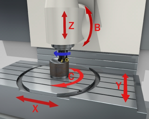

Zaczynam praktycznie myśleć o budowie osi obrotowej pracującej pod CncGrafem i mam kilka niejasności.
O ile sterowanie osią jako uchwytem obracającym przedmiot jest w miarę oczywiste, to zastanawiam się jak przeobrazić ją we wrzeciono tokarskie.
Jest do zdefiniowania jakiś parametr mówiący o kierunku obrotów i prędkości obrotowej ?
Yarec
Posty: 2112
Post napisał: Yarec » 19 mar 2016, 09:25
ta "oś obrotowa" to (C) coś takiego: Obrazek

Post napisał: G-kot » 19 mar 2016, 19:38
Ooo temat już nieaktualny. :)
Oś obrotowa działa i ma się bardzo dobrze.
Dostępne mam trzy tryby pracy:
- sterowanie automatyczne (g-kod z CncGrafa)
- półautomatyczne (g-kod z panelu kontrolera)
- manualne (tokarka)
Apropos CncGrafa - można jako wysterować G02/03 w czterech osiach ? Mnie niestety to się nie udało i wywracanie przygotówką z narzędziem w materiale jest lekko "kanciate"
