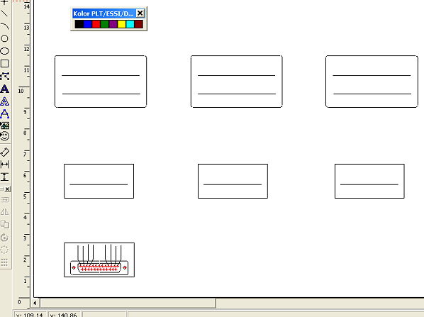

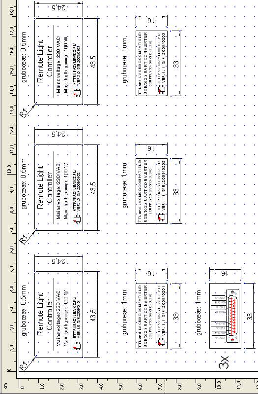

Przepraszam bardzo - ale kolega Pawel_85 coś ściemnia - otworzyłem wszyskie 4 udostępnione przez Ciebie pliki w eduCAD 2.7 -> na dowód rysunek poniżej.
Nie rozumiem także, dlaczego mając dobre narzędzie w postaci eduCADa - znakomite do robienia tabliczek, bo podpisy mogą być nawet z fontów jednoprzebiegowych - uparcie używa kolega armaty - w postaci AutoCADa?
Ale to Twoja kwestia.
Ale żeby kolegów trochę po denerwować drugi ekran pokazuje, jak zrobiony jest import w powstającej właśnie trzeciej wersji eduCADa :lol: Niestety polskie akcenty w fontach nie będą uwzględniane.
PS.Obrazek musiałem obrócić, bo nasze forum ma chory system ich wczytywania.
Widok w nowej wersji eduCAD 3, która dopiero powstaje.
Widok w wersji 2.7

Gdyby udało mi się uzyskać taki efekt jaki jest na obrazku w przypadku programu w wersji 3.0 to byłbym bardzo zadowolony;)
Niestety muszę mieć starszą wersję EduCada, który mi tych plików nie otwiera, owszem pokaże pasek postępu, że coś tam otwiera, ale kartka jak była biała tak jest dalej biała. Zresztą na Twoim obrazku też nie widać literek w przypadku wersji 2.7 a tą najprawdopodobniej mam zainstalowaną na swoim komputerze;)

Wystarczy sprecyzować co to za czcionka napisów jest (nie strzelam bo tam widzę i tahomę i stylusa i jeszcze inne czcionki) i zrobić coś aby uzyskać poszczególne litery w postaci lini i łuków a nie obiektu odnoszącego się do czcionki na dysku twardym.
Można użyć explode z autocadowego paska expresstools albo innego programu typu ttf2dxf (czyli truetypefont to dxf).
Np. mój Tops pozwala mi na tworzenie napisów w oparciu o czcionki na gotowo w postaci linii i łuków, i co ważniejsze prezentuje się to o wiele bardziej elegancko niż acada.
Zobacz na załącznik
