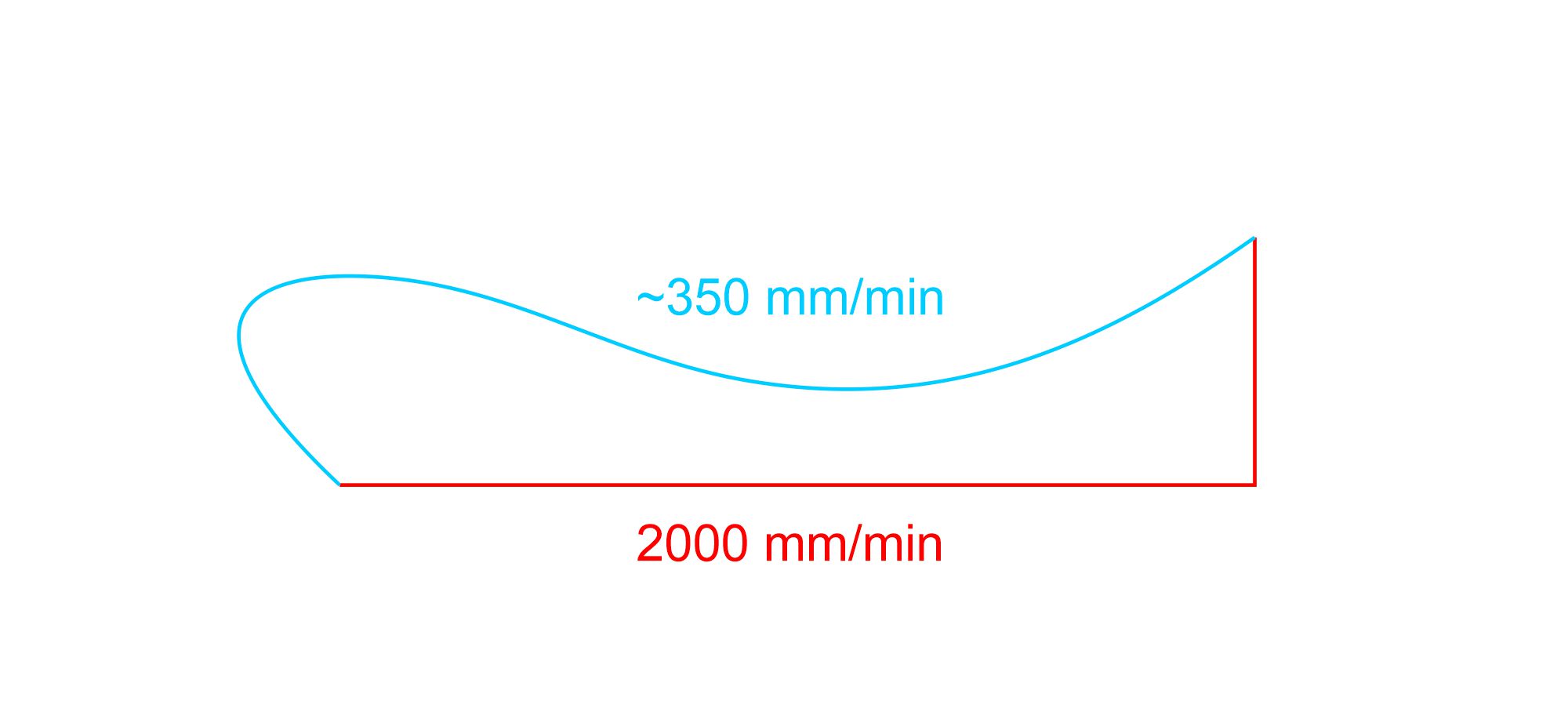

Od niedawna jestem posiadaczem swojej pierwszej frezarki opartej na krokowcach i mach3. Wszystko działa super, ale zauważyłem jeden problem.
Tworzę projekty w Corelu, następnie wrzucam je do aspire i tam generuję gkod na macha. Do jakości cięcia nie mam zastrzeżeń, ale maszyna przy wykonywaniu wszelkiego rodzaju krzywizn i łuków bardzo mocno zwalnia. Dla przykładu wrzucam plik obrazujący dokładnie o co chodzi.
Rozumiem, że na łukach maszyna zwalnia ze względu na dużą ilość punktów zawartych na krzywiźnie? Czy istnieje jakiś sposób, aby maszyna zachowywała stałą prędkość na całej ścieżce projektu ?

Post napisał: Arkadiusz2000 » 11 kwie 2020, 15:57
Dodane 42 sekundy:
Trzeba wybrać którąś z tych opcji.
Dodane 1 minuta 16 sekundy:
Ustawienia -> Preferencje

Ok udało mi się rozwiązać problem szybciej niż przypuszczałem. To co napisałeś to była jedna ze składowych tego problemu. Trzeba zrobić dwie rzeczy.
- po imporcie DXF-a do aspire trzeba zoptymalizować ilość punktow zawartych w projekcie. Ta funkcje znajdziemy w górnym pasku programu "edit" - > "curve fit vectors". Tam zmieniamy rodzaj krzywych na "bezier curves" i klikamy ok. Dopiero po tej optymalizacji ustawiamy wszystkie programy cięcia.
- w machu w ustawieniach ogólnych trzeba mieć zaznaczona "constant velocity" czyli stala prędkość.
