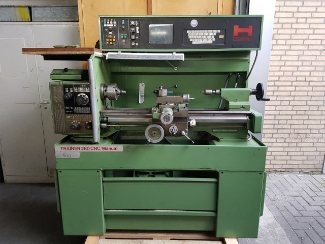

Witam. Wynalazłem taką tokarkę jak w tym ogłoszeniu https://www.dechow.de/auction/lot/34992/11278448 jest to Harrison manual/CNC 280x600 i mam pytanie czy możliwe przerobienie tej tokarki na np. Mach 3 i ile by to orientacyjnie kosztowało?

może już nie dowidzę ale co ciekawego w tym filmiku można na temat przejścia na mach znaleźć?
Szybciej to bym ten temat poczytał: http://www.edproject.co.uk/CNClathe.html
Raczej dużych problemów być nie powinno, z mechaniki ponoć śruby trapezowe, warto na toczne by wymienić.
Silniki można zostawić, resztę elektryki osobiście w większości bym wyrzucił, no i pytanie co chciałbyś z niej zrobić? prostą maszynę 2 osiową na krokówkach czy też maszynę na serwach np z automatycznym magazynem itd.
