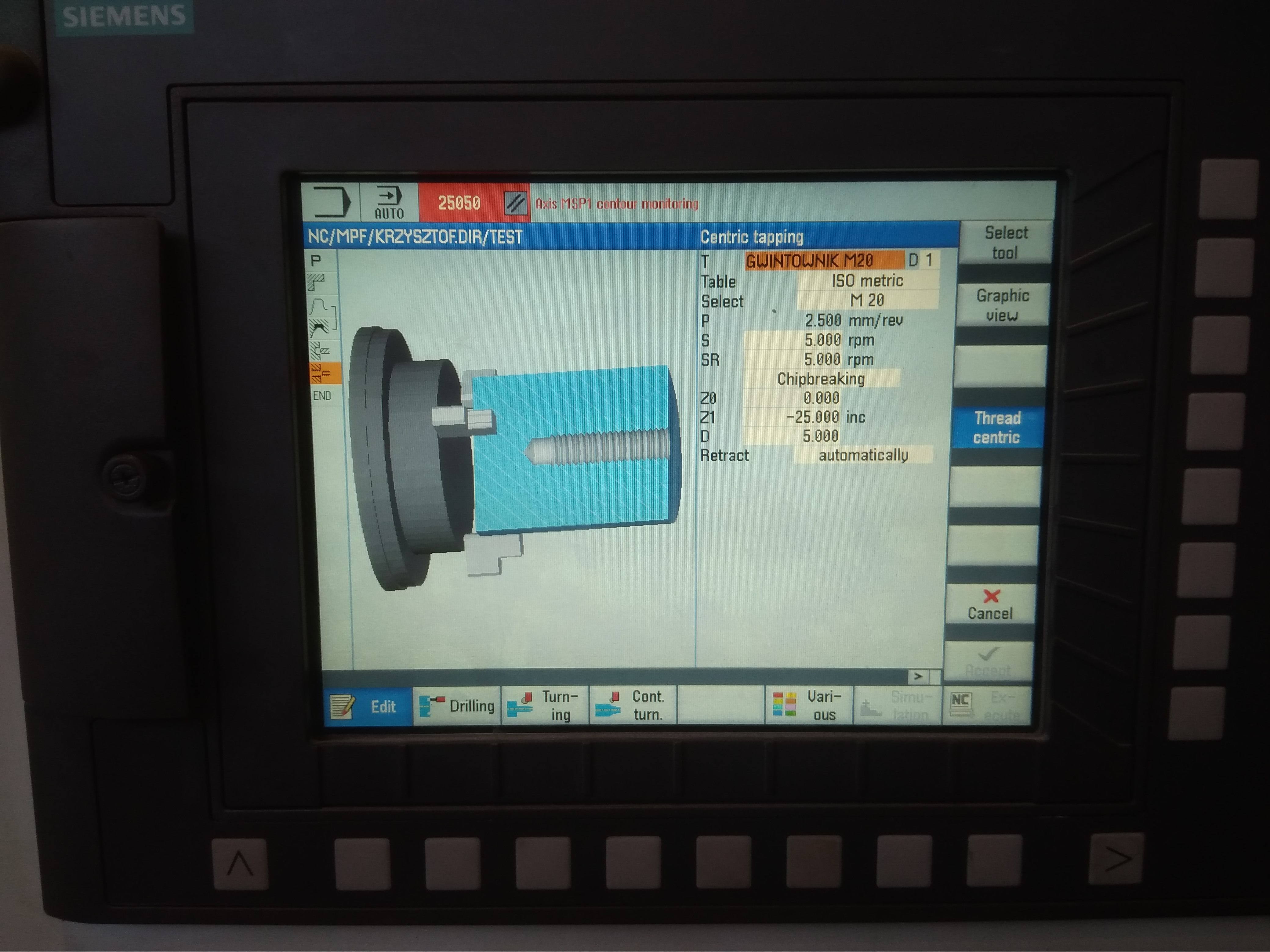

Obrazek Witam was. Jestem nowy na forum i zaczynam przygodę z tokarka CNC z oprogramowaniem sinumerik 828d. Tworzę program w Shopturn na tulejkę fi 35 z gwintem wewnętrznym M20. W przejściu do czynności gwintowania wyskakuje błąd 25050 (Axis MPS1 contour monitoring). Nie wiem jak mam się z tym poradzić, proszę o pomoc. Dodam jeszcze że materiał to poliamid 6. Z góry dziękuję.

pokaż cały program
wrzuć gwintowanie na początek zaraz po wierceniu, żeby nie było żadnych konturów.

Tak program napisałem.

Post napisał: KrzysztofE51 » 07 cze 2018, 10:59
Po usunięciu konturu nadal pojawiają się ten sam błąd😞
