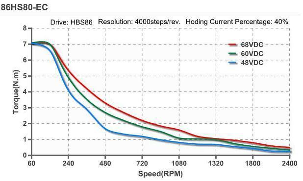

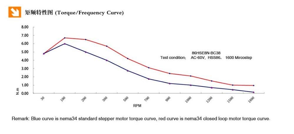

Po przeczytaniu wszystkich tych postów zdecydowałem się na kupno chińskich hybryd z aliexpress (2x8nm,1x12nm) dostawa z Niemiec bez cła i vat.
Koszt całkowity na 3 osie niecałe 2 tys. pln (zależne od kursu dolara oraz prowizji banku)-za tę cenę ciężko znaleźć używany zestaw serv w pl
Przede wszystkim co skłoniło mnie do tego zakupu to Cena oraz prostota konfiguracji ( buduję swoją pierwszą maszynę więc ma to dla mnie duże znaczenie)
Jako ciekawostkę wklejam wykresy zarówno dla servonapędów leadshine jak i chińskich no name, ile w tym prawdy-nie mam pojęcia okaże się w praktyce:
