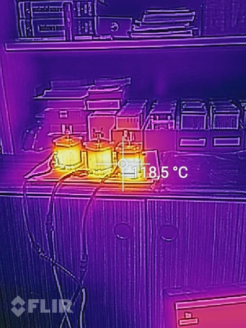

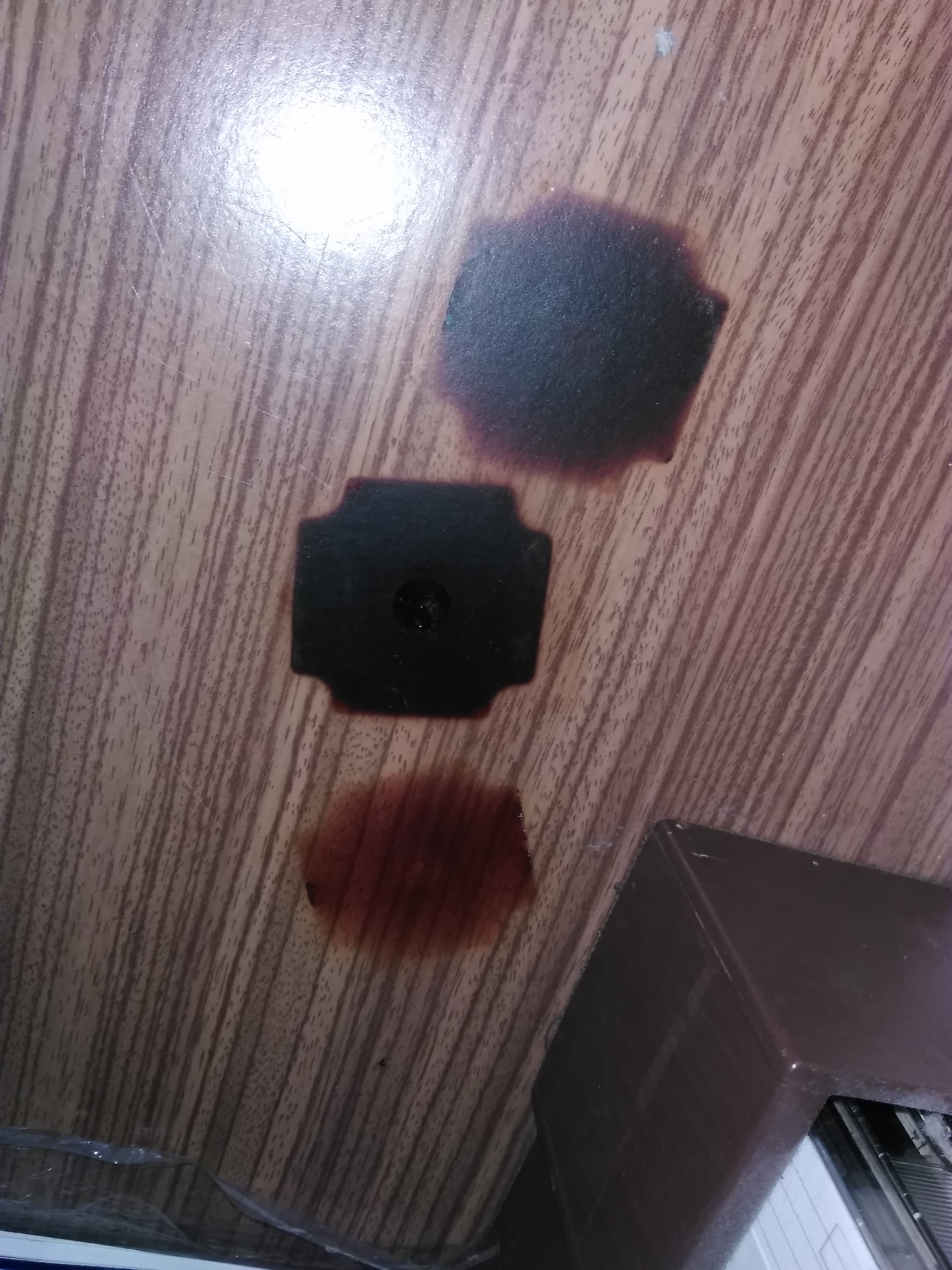

Obrazek Obrazek
Podłączę się do tematu. Mi też troszeczkę się grzeją.
Na silniku mam napisane. To znaczy miałem, bo naklejka się spaliła :)
2A - silnik SH05602020
Wcześniej stawiałem maszyny głównie na Zelrpach z toroidą, silniki były ledwo letnie.
Teraz mam:
SSK MB2 + 2DM542C + zasilacz impulsowy + 36V 360W 10A
Na sterownikach miałem ustawione:
2.37A w peaku i 1.68 w rms - farba schodziła z silników w oczach
Teraz:
1.91A w peaku i 1.35A - teraz tylko parzą
Zmieniło się sporo elementów w stosunku do poprzednich konfiguracji.
a) sterownik
b) doszły zewnętrzne sterowniki (bo Zelrpo był scalony z driverami) na układach Toshiby o ile pamiętam
c) zmienił się zasilacz z toro na impulsowy
To musi być któryś z powyższych punktów. Który waszym zdaniem? Mieliście może podobne doświadczenia z tymi komponentami?
Z góry wielkie dzięki za podpowiedzi.
