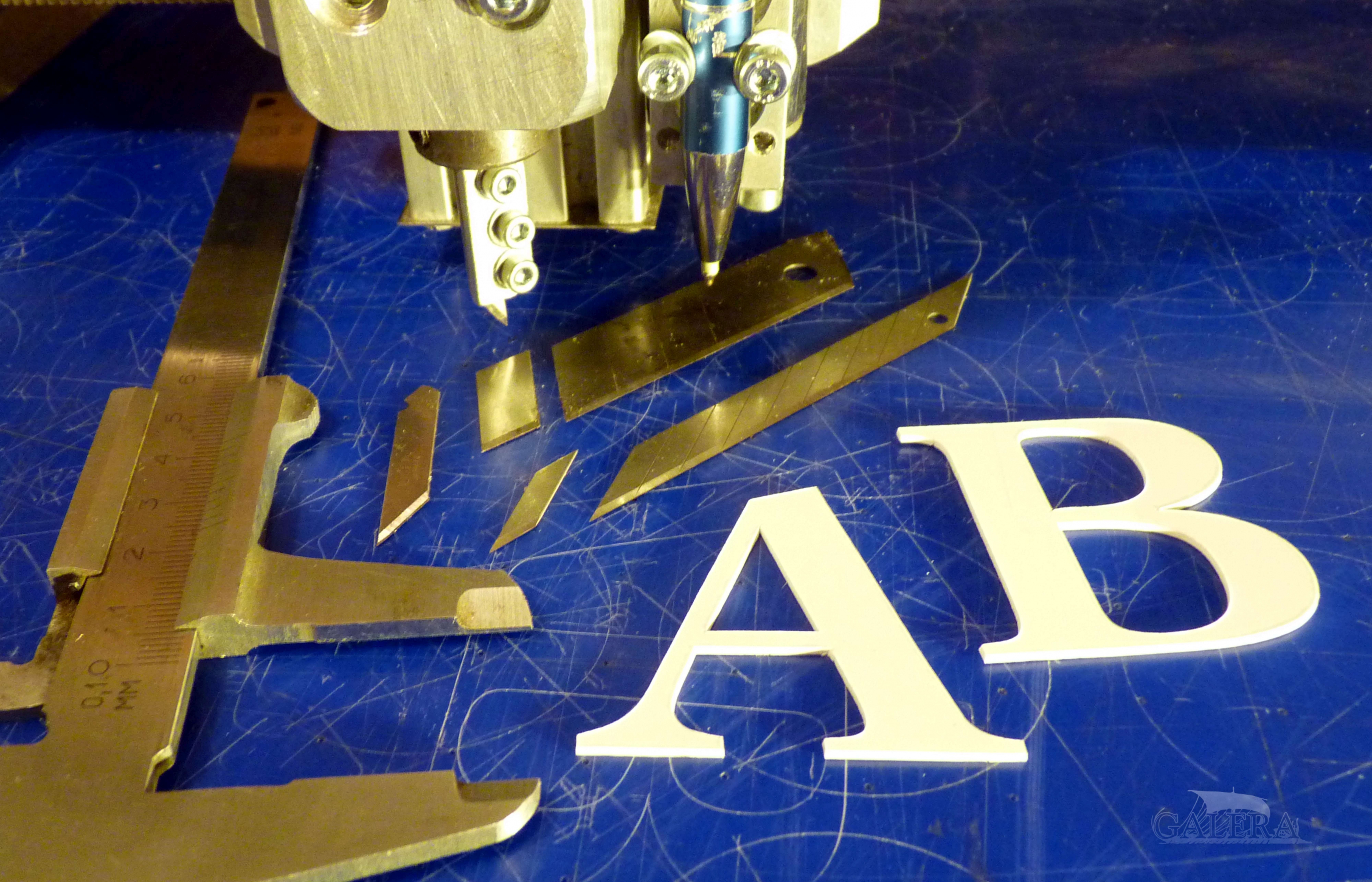

triera
Posty: 1454
Lokalizacja: Świecie
Post napisał: triera » 25 lut 2017, 15:58
drag knife - po polsku "nóż wleczony"
sprawdzi się przy większych elementach.
Przy drobnicy wymagana jest głowica
z aktywnie sterowanym obrotem (tangencjalna),
zależnie od materiału z oscylacją lub bez.
(ang. Oscillating tangential cutting module )
Często w ploterach (cutterach) głowica bigująca
(do wygniatania linii ozdobnych, gięcia)
stanowi zespół z głowicą tangencjalną.
Ew. jest to kolejne narzędzie do zamontowania
w głowicy tangencjalnej.
głowica aktywna to koszt ~1300 euro za mechanikę
+ ploter z odpowiednim oprogramowaniem ;)
"...ponowne trafienie nożem w miejsce startu..."
- kwestia odpowiedniego stołu z podsysem,
algorytmu wejścia w materiał, wprawy...
(często tnę na wiele przejazdów materiały
zbyt grube jak na teoretyczne możliwości noża ;) )
na zdjęciu miniaturowa głowica tangencjalna (~150x40x40mm)
mojej konstrukcji (można zamontować w zasadzie dowolne ostrze
czy to łamane czy konwencjonalny nóż ploterowy
do głowicy aktywnej) z elementami wyciętymi z pcv 1mm
