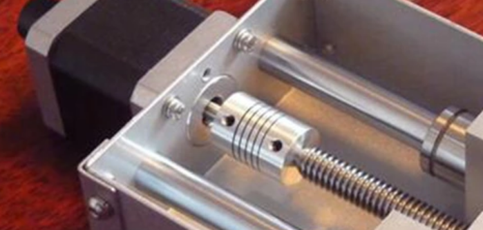

Jak się tą śrubę łączy z silnikiem? Wiem, że sprzęgłem, ale jak? Na poniższym zdjęciu:
czy ta śruba jest stoczona i włożona do tego sprzęgła? Czy może kupić sprzęgło z otworem 8mm żeby nie trzeba było toczyć?

2- to fuszera bez zataczania ale te łożyska maja kołek dociskowe i nim jest blokowana śruba
3- zwykle się zatacza no ale jak się nie da to weź sobie wężyki gumowe i cybanty
skompensuje nie osiowość

Dziękuję za odpowiedź. Wydaje mi się też, że gdyby użyć zwykłego łożyska, można byłoby śrubę zakontrować z dwóch stron nakrętkami M8? Ewentualnie zalać jakimś epoxy?
Dzięki też za cynk z wężem ogrodowym, chyba tak zrobię na początek :)
