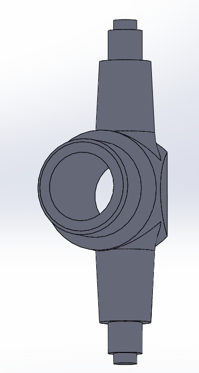

Projektuję specjalny uchwyt tokarski dla podanego elementu:
Mam problem z doborem odpowiedniego ustalenia i mocowania przedmiotu.

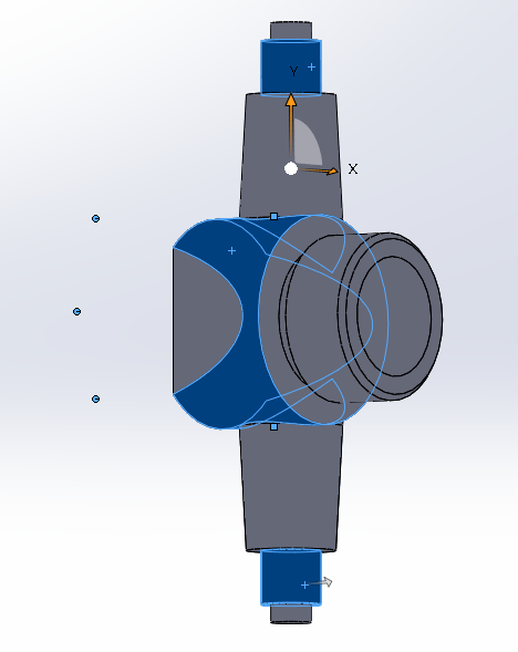

Moim pomysłem jest ustalenie w pryzmach na trzech powierzchniach walcowych (jak na rysunku- ) Dwie jednakowe pryzmy na mniejszej średnicy fi10 - z racji długości - 100mm i jedna pryzma bądź dwa kołki ustalające na większej średnicy - fi35.
Czy dobrze myślę czy może jest lepszy pomysł ?
Jeżeli decyduję się na pryzmy to jaki byłby najlepszy sposób mocowania, pozwalający uniknąć błędu ustalenia ?

Post napisał: grg12 » 11 sty 2017, 11:36
Nie znam się ale się wypowiem... :)
W ukłądzie z trzema pryzmami róznice w średnicach czopów (wynikające z tolerancji) będą powodowały że jedna z pryzm będzie luźna. Tak pi razy oko złapałbym za środkową powierzchnę walcową i oparł jedno ze "skrzydeł" o kołek ustalający.

Post napisał: wilczek67 » 13 sty 2017, 17:54
Dziękuję za odpowiedź, ale ten pomysł nie odbierze wystarczającej ilości stopni swobody.
Czy mógłby się ktoś jeszcze wypowiedzieć ?
