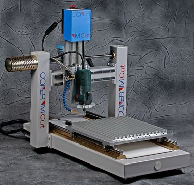

Cześć,
mam pomysł zrobienia sobie frezarki do domowych zastosowań,
frezowanie miękkich materiałów plus może aluminium,
pytanie mam głównie o konstrukcję, jednym z pomysłów jest spawanie profili aluminiowych o przekroju kwadratowym i prostokątnym 30x30 40x20 w konstrukcję na rysunku.
lub z blach aluminiowych skręcanych np grubości 15mm w konstrukcję podobną do tej o podobnym obszarze roboczym
Planuję użyć silników 1,89Nm 2,8A z śrubami trapezowymi 16x4
Wałki liniowe na podporach fi 10mm (lepiej fi 10 czy 20 mm ?) myślę że do tak małej konstrukcji to jest dość.
Jak myślicie które z tych rozwiązań wyjdzie taniej i ogólnie konstrukcja będzie sztywniejsza ?
Ogólnie nie chcę żeby ta konstrukcja była za ciężka i duża ale żeby dało sie spokojnie coś na niej wyfrezować gabarytów 400xprzelotowox100.
Może spotkaliście się z podobnymi konstrukcjami i jak to wyglądało w praktyce.
Z góry dzięki za opinie.

Reven pisze:Jak myślicie które z tych rozwiązań wyjdzie taniej i ogólnie konstrukcja będzie sztywniejsza ?
Tańsza (choć nie koniecznie) pierwsza, sztywniejsza z płyt. Wałki 10 :/ też słabo.
Szczerze to odpuść sobie te profile, chyba że chcesz jakaś piankę frezować.

" frezowanie miękkich materiałów plus może aluminium " i konstrukcja z aluminium lub płyt Al ≠ 16 ?
chyba lepiej z delikatnych stalowych profili zamkniętych (sztywniej i taniej)

czyli jakbym zrobił np tą drugą konstrukcję z płyt stalowych to jakiej grubości ? 10,15mm ? plus wałki fi20 ?
W takim razie poważnie się zastanów nad zastosowaniem rozwiązania jak na zdjęciu które zamieściłeś, tj. szyny do stołu, wózki do łoża.

Post napisał: Reven » 13 gru 2016, 10:08
Przerobiłem trochę po swojemu ten drugi projekt, teraz wygląda to tak :
Obrazek Obrazek Obrazek Obrazek Obrazek Obrazek
Jeśli chodzi o rozstaw wózków pod stołem to można trochę bliżej środka, żeby zwiększyć przestrzeń roboczą, wiem ale narazie jest tak.
Dodam jeszcze że nie chcę ogromnej stalowej konstrukcji bo nie mam tego jak wykonać w bliskim otoczeniu, dojście mam do frezowania w aluminium ewentualnie cięcie laserem blach stalowych. Stąd moje pytanie czy jeśli ta konstrukcja będzie z aluminium 15mm to będzie dość sztywna czy już lepiej zainwestować w wyciętą laserem stal ?
Dodatkowo pytanie czy jeśli użyję śruby trapezowej do osi Z to muszę ją mieć obustronnie podpartą łożyskami czy wystarczy z jednej jak jest ?

Reven - " rozstaw wózków pod stołem to można trochę bliżej środka, żeby zwiększyć przestrzeń roboczą " - czy Ty rozumiesz co piszesz ?
zyskasz jedynie "chybotliwość" i extremalnie nie równe obciążenie łożysk.
może dla zwiększenia przestrzeni zrezygnuj z jednego wałka podpartego a podeprzyj na śrubie. zgroza

Post napisał: Reven » 14 gru 2016, 07:31
Fajnie że nie odpowiedziałeś na żadne z moich pytań a tylko wyśmiałeś konstrukcje, która względem wymiarów się jeszcze 100 razy zmieni... chcę to zrobić taką konstrukcją bo mam na taką ochotę, jeśli chodzi o wózki to mogę po prostu wydłużyć samą konstrukcję trochę (nie wiem po czym wnioskujesz o "chybotliwość" skoro frez wrzeciona będzie pracował pomiędzy wózkami i chcę zrobić konstrukcję w której nie będzie frezował poza nimi). Jeśli chodzi o podparcie śrubą to fajny pomysł ale jakoś nie podoba mi się opcja siły pociągowej tylko z jednej strony, mam wrażenie, że frezując coś twardszego nie od strony śruby to zmniejszy się bardzo dokładność szczególnie przy "zakrętach".

Post napisał: Yarec » 14 gru 2016, 14:11
Nie wyśmiewam konstrukcji, prowokuję do weryfikacji założeń konstrukcyjnych,
można Al spawać lub kleić na gorąco (jest sztywny klej z możliwością korekty/demontażu)
Płyty można skręcić ale co ze stabilnością całości no i waga (Al też ma masę)
podparcie śrubą - to mój przytyk - sorry, i to jest ta zgroza.
"frez wrzeciona będzie pracował pomiędzy wózkami" - nie zauważyłem szkicu pola roboczego w stosunku do podparcia elementów jezdnych osi Y.
