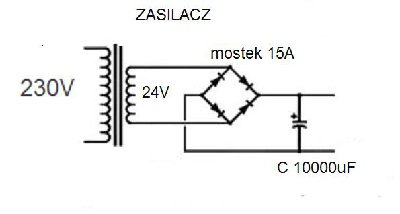

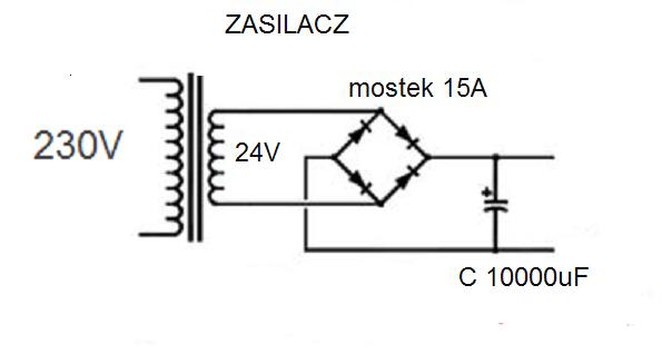

Witam chciałbym zasilić sterownik cnc. Sterownik potrzebuje 15A i i napięcia stałego 12V. Potrzebuje schematu najprostszego zasilacza. Wiem, że trzeba dołożyć mostek prostowniczy i kondensatory. Nie chce żadnych stabilizatorów

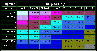

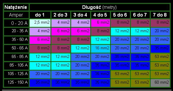

Wychodzą z jednego punktu lutowniczego. Możesz zastąpić z powodzeniem jednym grubszym przewodem. Na obrazku widać 4 żółte (12V)Kolejne pytanie - z zasilacza atx wychodzi wiele kabli zoltych i czerwonych - czy one sa podzielone w jakis sposob ( w sensie czy na te kable przypada tylko jakas czesc natezenia ktora sie sumuje ? .
W jakis sposob ciezko jest mi sobie wyobrazic zeby w hednym dosc cienkim jablu przeplywal 15 Anp przy 12 V ? Raczej powiedzialbym ze to natezenie jest podzielone ale dlatego pytam bo kolega widze tez ma sporo doswiadczenia.
Magiczna tabelka mówi, że do 20A i do 1m długości przewodu wystarcza przekrój 2,5mm², a w zasilaczu są 4 szt o przekroju co najmniej 1mm², więc wszystko OK.
