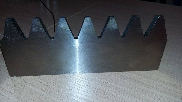

Witam wszyskich,
Czy mogli byscie napoisac mi z jakich materiałów zrobione i do czego przeznaczone są narzędzia ktore wysłałem w załączniku?
Z góry dzieki za pomoc

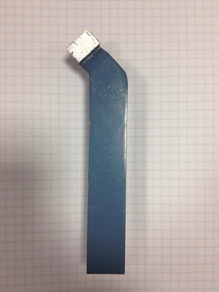

11.jpg - nóż tokarski, stal + płytka z węglików spiekanych

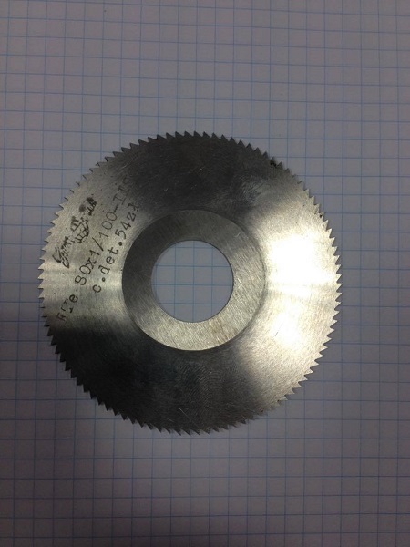

12.jpg - frez tarczowy, materiał HSS

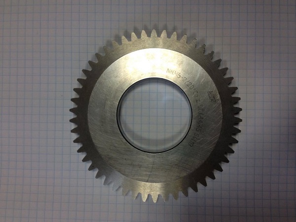

14.jpg to dłutak, do dłutownicy do kół zębatych HSS

13.jpg to chyba nóż do dłutownicy Maaga z HSS

ONATOS pisze:14.jpg to dłutak, do dłutownicy do kół zębatych HSS
dodam że Fellowsa
