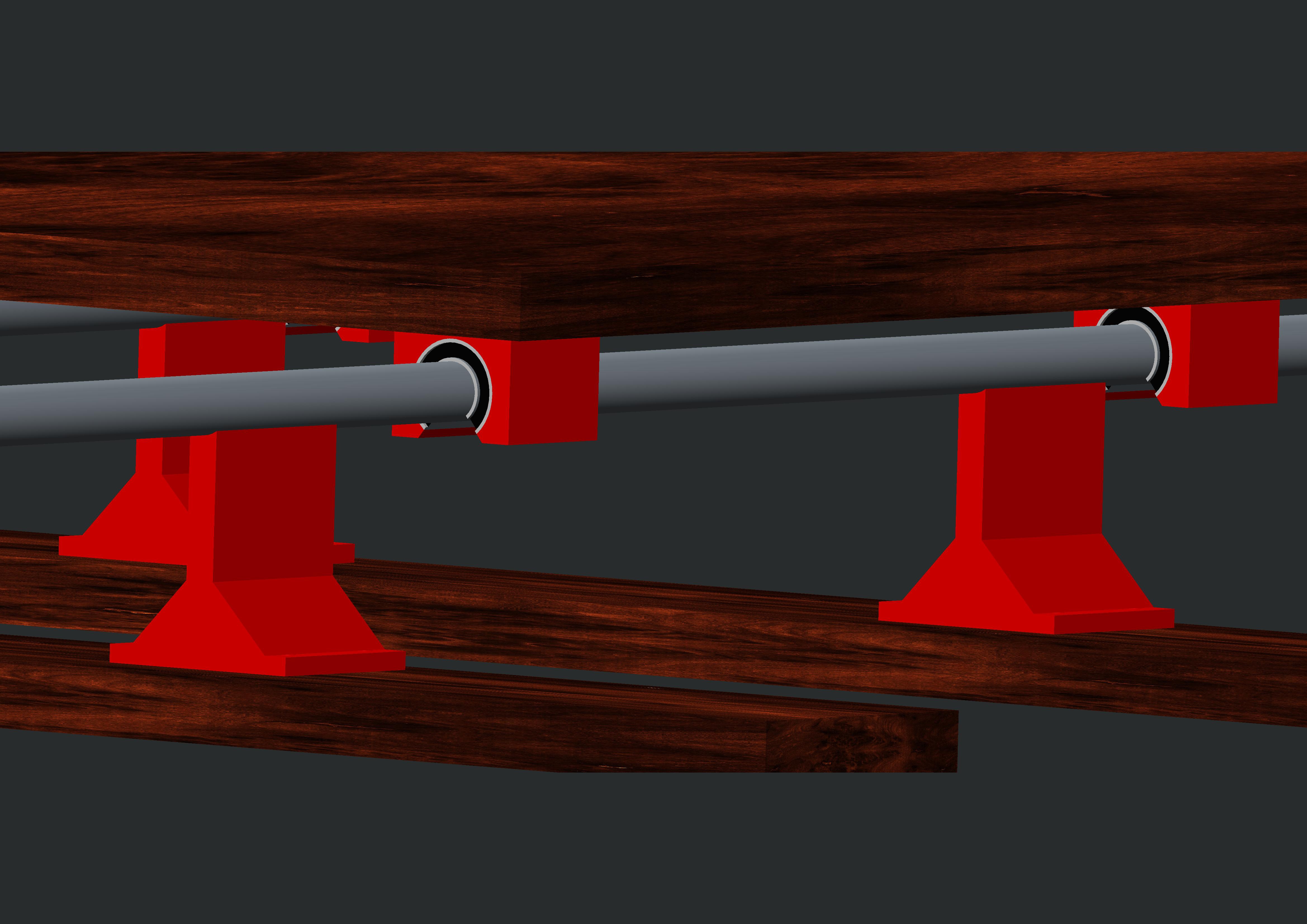

Na wstępie chciałbym się z wszystkimi przywitać. Jest to mój zarówno pierwszy post jak i temat na forum.
Przechodząc do tematu, chciałbym zapytać się kolegów:
1. Czy według was taka drukowana podpora, ma szanse spełniać swoje zadanie w rzeczywistym świecie czy tylko w mojej wyobraźni? I jeśli nie, to czy dodanie do niej jakiejś wkręcanej od spodu śruby coś by jej mogło pomóc.

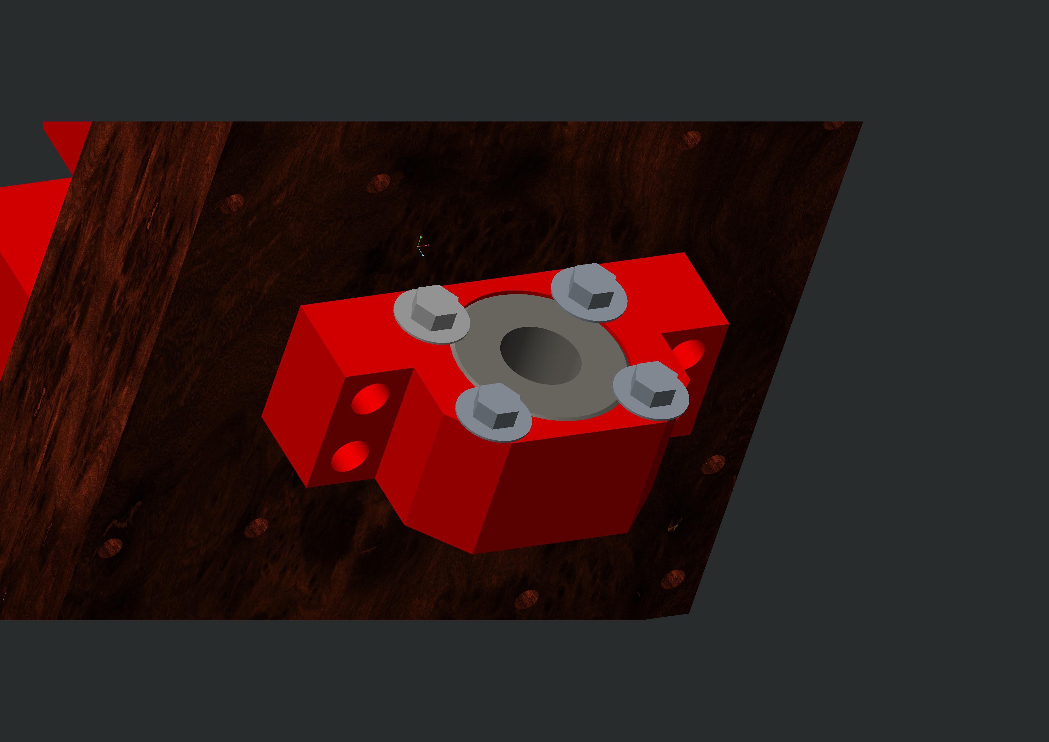

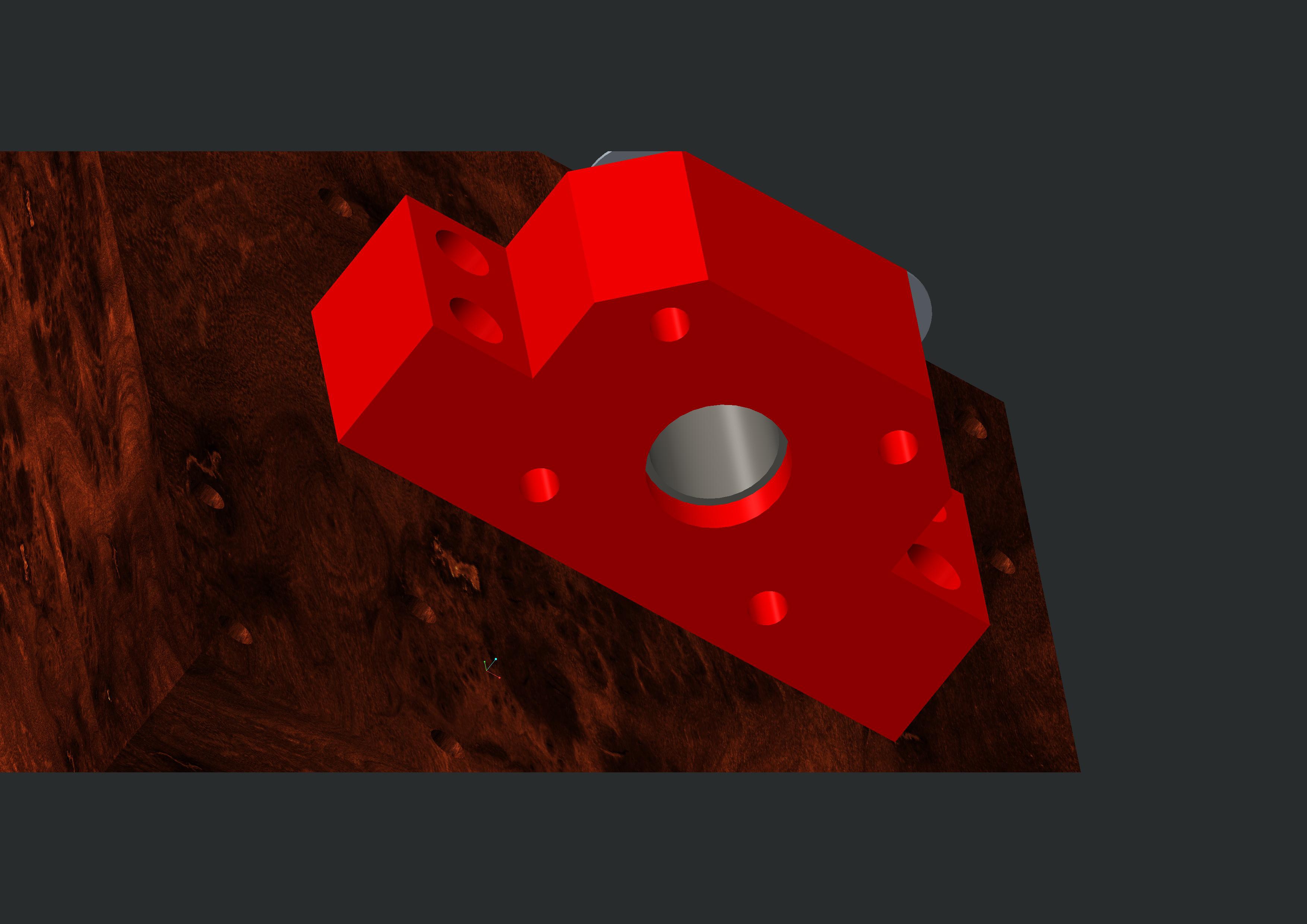

2. I czy według was takie drukowane mocowanie nakrętki ma prawo bytu? I jeśli nie, to czy coś by mogło jej pomóc? : ) (widok z góry i od spodu)

Zakładając że uzyskasz odpowiednie dokładności wymiaru i geometrii
1- podpora bez połączenia rama wałek nie przeniesie w żadnym stopniu sł bocznych jedynie zapobiegnie zwisowi wałka. dodatkowo jest dość wiotka - ta trójkątna podstawa powinna być aż do samej góry a nie przewężać się w płaskownik
2- tak

To jeśli istnieje szansa, że takie podpory mogą mieć racje bytu, naszkicuje dokładniej mój przypadek.
Otóż chciałbym je umieścić pod ruchomym stołem w planowanej frezarce. Oczywiście ze względu na kwestie finansowe. Planowana długość wałków 1000 mm, a zatem podparcie będzie konieczne. I teraz pytanie czy w przypadku stołu, występujące siły boczne również wymuszają zastosowanie wałków podpartych. Bo szczerze mówiąc tylko myślałem o tym, że wałki będą mogły się wyginać w kierunku pionowym pod wpływem ciężaru.
Dodam jeszcze, że wstępnie zakładałem że będą to wałki fi 25.

Oczywiście frez pcha materiał czyli też stół na boki a i w niektórych wypadkach obrobi może wystąpić podnoszenie stołu... tak czy inaczej przy metrowym wałku potwory muszą być przytwierdzone bo muszą one tak naciągać wałek by zapewnić mu prostoliniowość.

To idąc dalej tą samą drogą, czy na osi Y powiedzmy dł. 600mm wałki podparte również są konieczne? Nawet jeśli bym zastosował wałki powiedzmy fi 30? Bo bądź co bądź, koszt wychodzi wciąż nawet dwukrotnie mniejszy.

wiesz zależy czego oczekujesz od maszyny ale przy wiszących 30 na takiej dł. to dokładność w 0,01 nie uzyskasz ale do drewna się może już nadać
