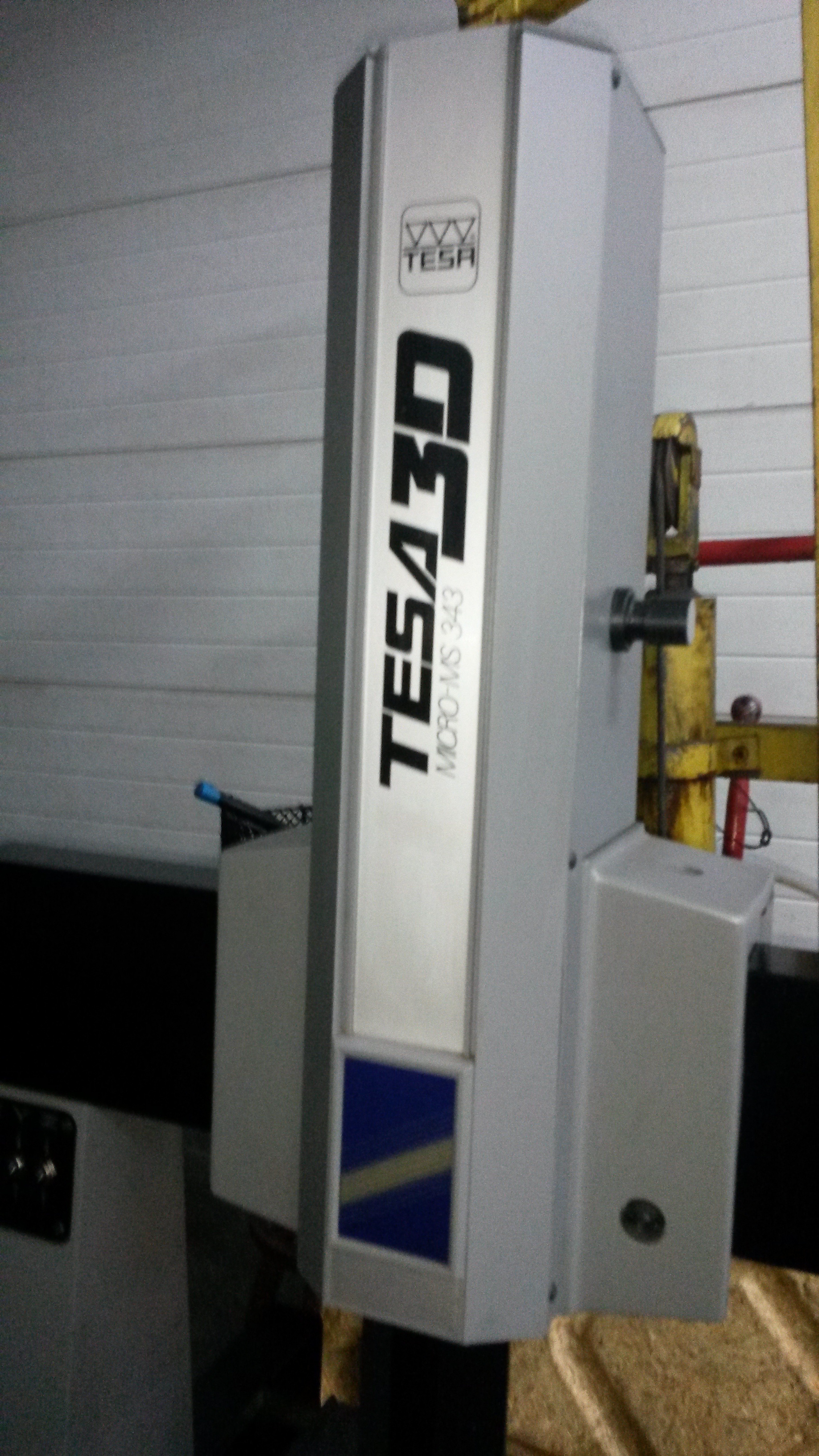

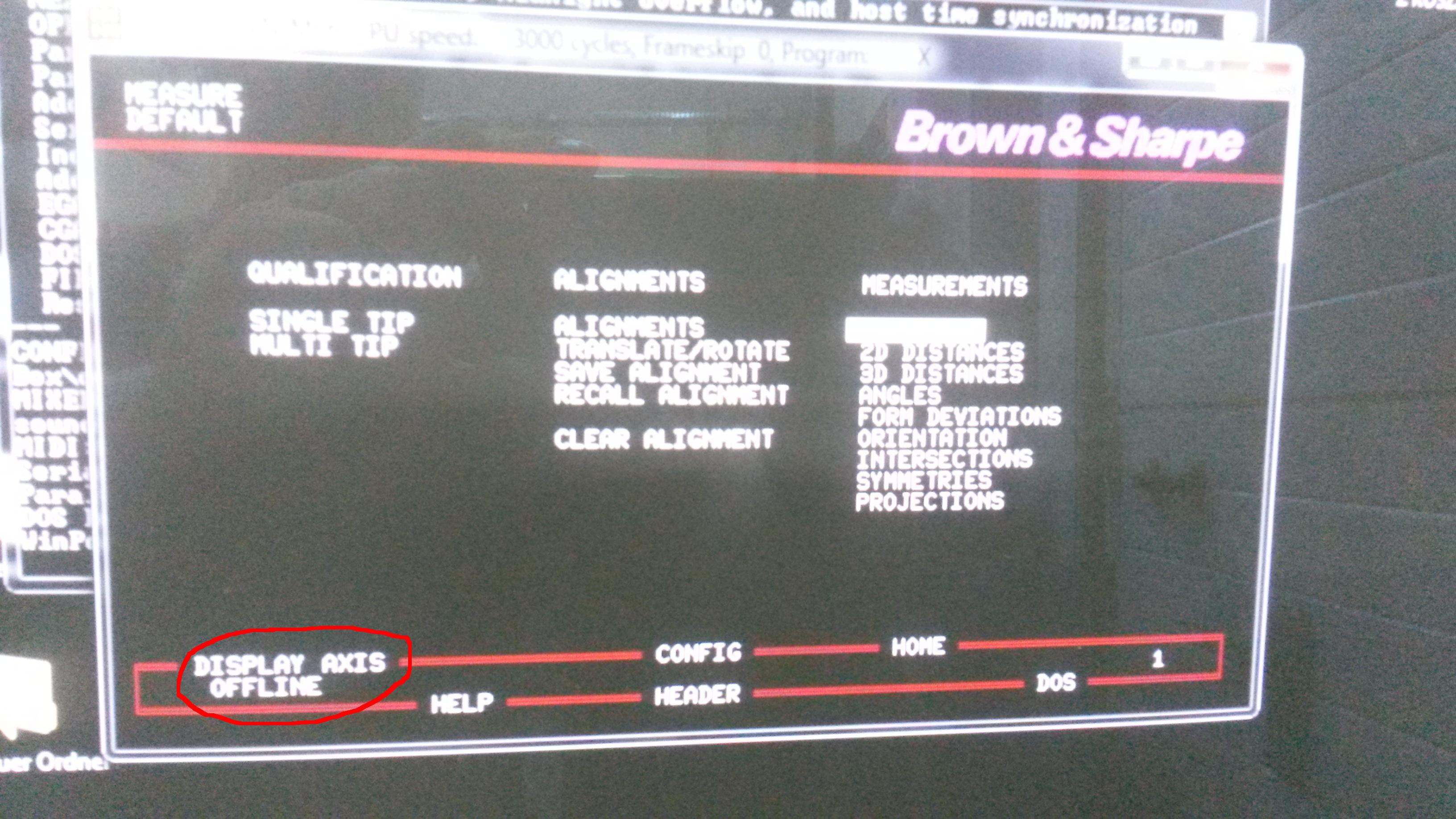

Kupiłem maszynę pomiarową :
TESA 3D MICRO-MS 343 (z lat 90)
maszyna jest podobno sprawna, ale ma uszkodzony przewód RS232 łączący komputer (PC) z kontrolorem maszyny.
PC - to złącze DB9
Kontroloer - 25 PIN
oba gniazda żeńskie.
Mam obszerną dokumentację ale nie ma schematu kabla, może ktoś z kolegów posiada taką maszynę i schemat który mnie interesuje, albo kabel z którego można by sprawdzić przejścia między DB9 a 25 PIN.
Urządzenie pomiarowe TESA 3D MICRO-MS 343

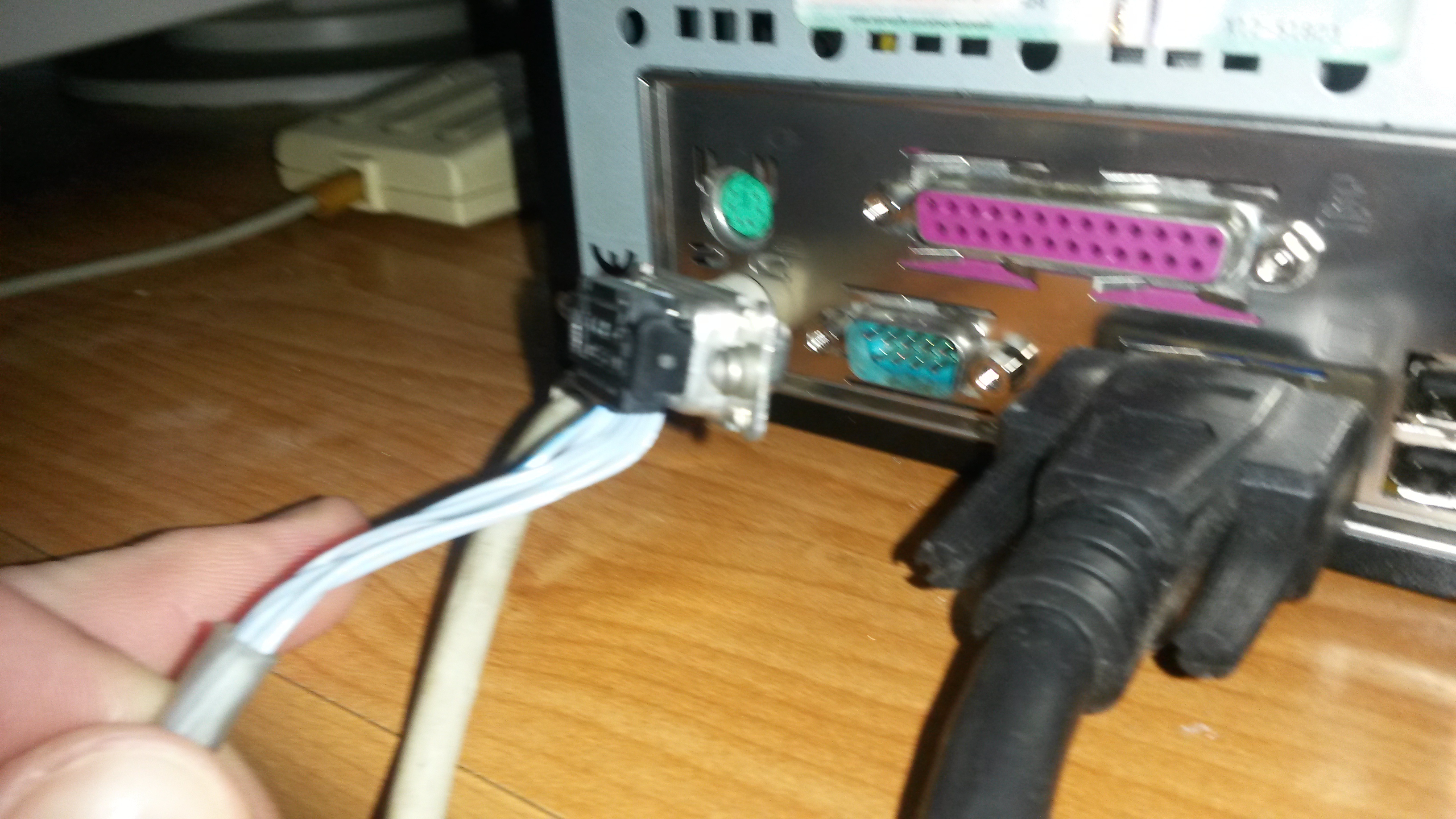

Po stronie PC - złącze DB9 jest oki (tzn chyba, nie mam pewności czy ten kabel pracował z tą maszyną)
Po stronie kontrolera - RS232 25 PIN wtyczka miała pourywane kable (nie były przylutowane do gniazda a cała wtyczka nie była w obudowie)
Polutowałem wtyczkę zgonie ze standardem RS232 i komputer nie widzi maszyny (użyłem również nowego oryginalnego kabla RS232, i również nie działa).
Szczegóły na zdjęciach.

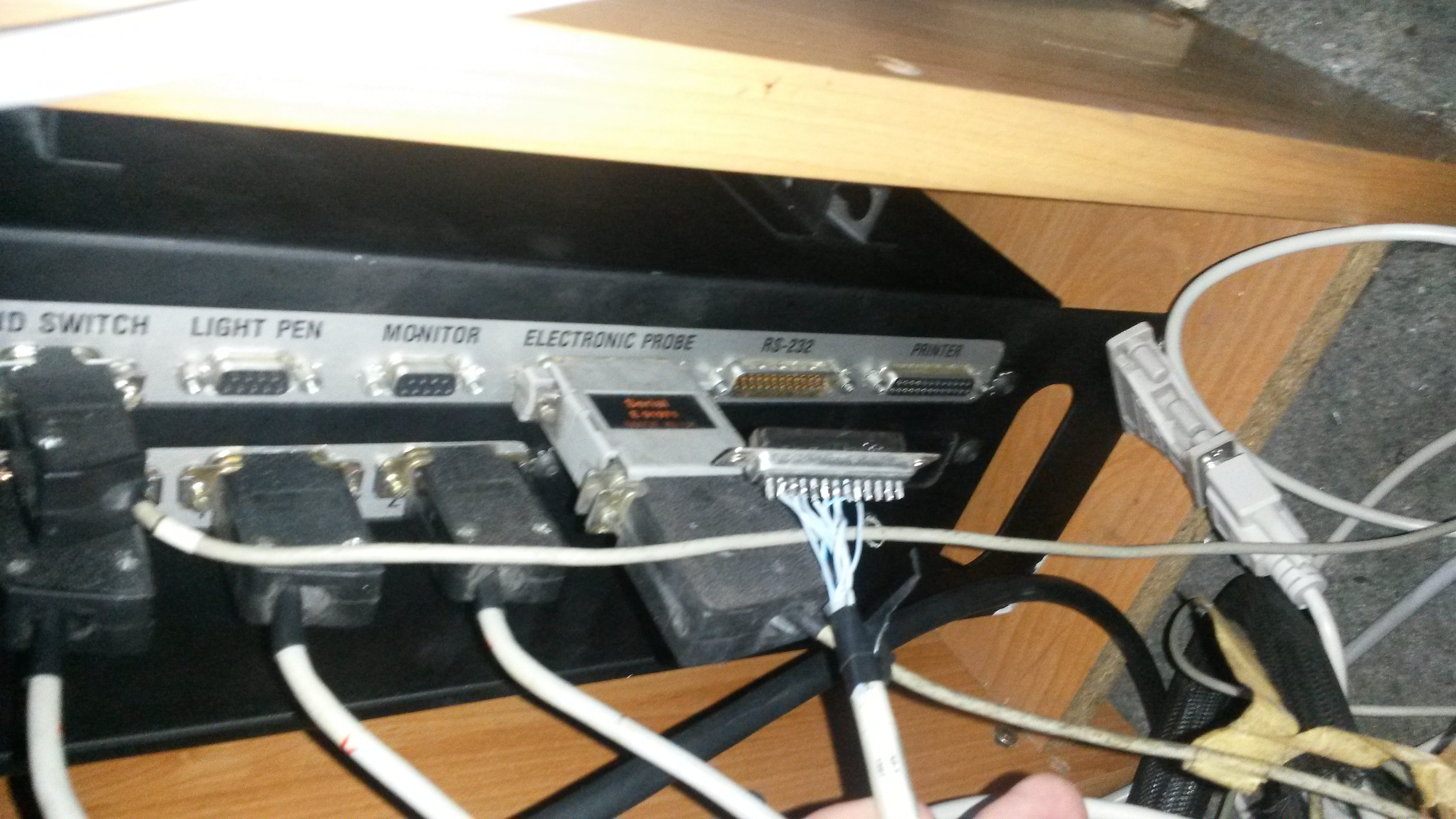

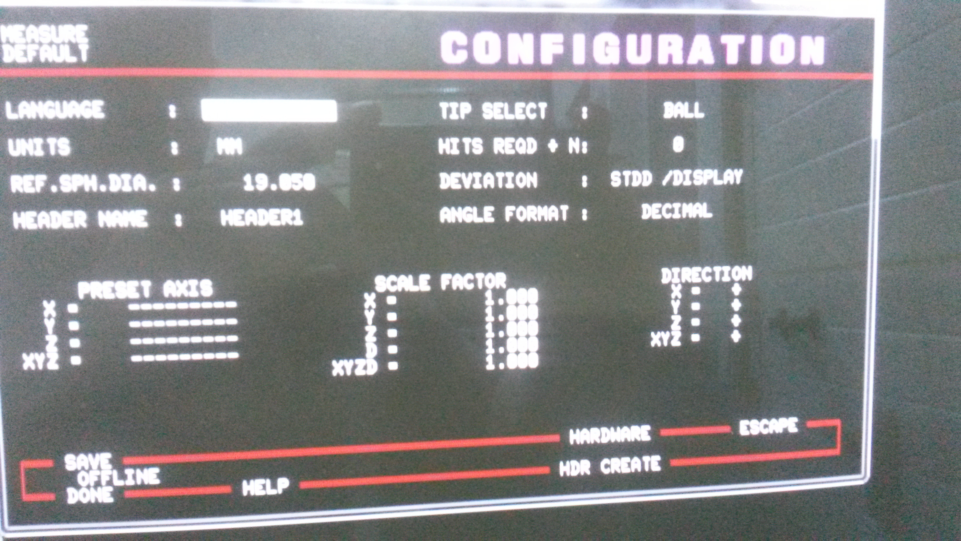

Dzięki za podpowiedz " GumiRobot"
Dziś skrosowałem DB9 z 25 PIN jeden do jeden
czyli DB9 (pin 1) do 25 PIN (pin 1)
DB9 (pin 2) do 25 PIN (pin 2)
i tak do 9
Niestety nadal nie udało mi sie skomunikować z maszyną, ciągle pozostaje "OFFLINE"
próbowałem różnych ustawień konfiguracji i nic , poniżej zdjęcia :
1,2 i 3 zdjęcie to program Brown & Sharpe
4 to maszyna Tesa 3D
5 kontroler
