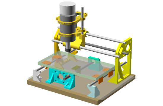

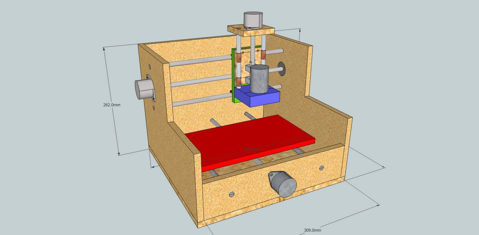

Jestem z okolic Radymna ale w domu bywam jeden weekend w miesiącu, na wakacjach będę trochę dłużej i wtedy zajmę się z tatą konstrukcją. Do tego czasu chciałabym pozbierać wszystkie elementy.
adam Fx dzięki za pomoc odnośnie przewodów, ale czujniki się nie wyświetlają - napisz jakie kupić.
atlc grawerka ma być prosta i jeszcze raz prosta. Cena nie jest wyznacznikiem, raczej prostota w obsłudze ma kluczowe znaczenie. Przymierzam się z tatą do takiej konstrukcji:
