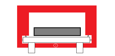

Post napisał: Sebax » 31 mar 2016, 12:12

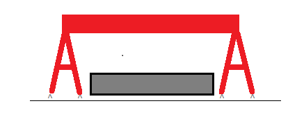

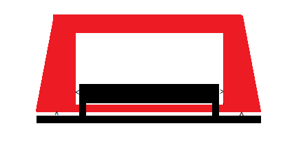

O to chodzi ?
lub tak:

Post napisał: kubus838 » 31 mar 2016, 15:21
Nie oto chodzi
Nie mam teraz czasu tego rysować.
Dwie prowadnice są na dole ramy - czyli rama na nich stoi.
Dwie następne są na boka ramy na wysokości 30 cm od dołu.

Post napisał: Sebax » 31 mar 2016, 16:16

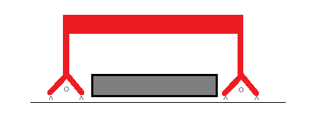

To może wrzuć jakiegoś linka, bo nie za bardzo rozumiem. Wymyśliłem tak:
lub tak:

Post napisał: kubus838 » 31 mar 2016, 17:09
Linka nie wrzuce bo to kiedyś widziałem a gdzie to teraz jest to juz nie pamiątam.
Ale właśnie oto chodziło. Śruba napędowa był pod ramą od spodu, tak pośrodku i rama byla w kształcie prostokąta. Tak sam jak narysowałeś tylko zamknięta od spodu.

Post napisał: Sebax » 31 mar 2016, 17:50

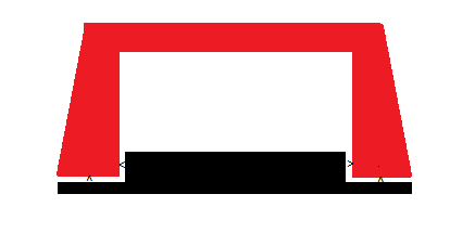

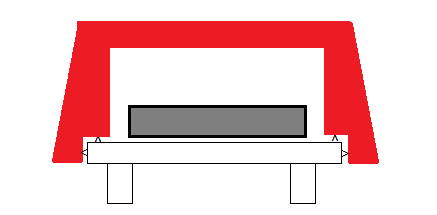

Czyli tak ?
Czy tak ?

Post napisał: kubus838 » 31 mar 2016, 19:08
O właśnie dokładnie tak. Brama podparta w czterech punktach co zapobiegnie przeginaniu podczas obróbki czyli pracy wirującego freza w materiale. Śruba nepędowa na środku pod stolem. Ja bym bym bodował właśnie taką konstrukcje.

Post napisał: Sebax » 31 mar 2016, 19:27
Pójdę za twoją radą i spróbuję zaprojektować jak na rysunku niższym.
Czyli mam ustalone:
1. Konstrukcja metalowa.
2. Brama ruchoma podparta w 4 punktach.
3. Prowadnice 18-22 mm.
4. Śruby napędowe z gwintem kulowym 20 mm.
Reszta zostanie określona po zaprojektowaniu konstrukcji.
Mam jeszcze pytanie co do stołu, czy to dobry pomysł przyspawać kratownicę (taką jak na podest) między profile stalowe celem usztywnienia konstrukcji?

Post napisał: kubus838 » 31 mar 2016, 20:28
Spawanie w tym momęcie nie jest dobrym rozwiązaniem. Spaw ściąga, co pokrzywi tę kratownice. Nie wyprostujesz jej frezowaniem. Po za tym do stolu musisz zamocować material, a to robi się z reguły poprzez przykrecanie za pomoca śrub. Więc do puki nie znajdziesz stołu teowego na razie zmontuj jakąś płyte mdf z wywierconym otworami.

Post napisał: Sebax » 02 kwie 2016, 00:21

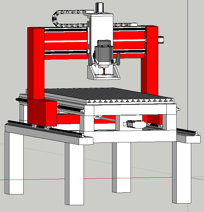

Tak też zrobię, zapewne też początkowo zmontuję uchwyt wrzeciona ze sklejki i zobaczę jak to chodzi. Pierwszy, bardzo mocno uproszczony projekt poniżej.

Post napisał: kubus838 » 02 kwie 2016, 02:17
Dokładnie cos takiego. Brama na czterech prowadnicach więc będzie bardziej stabilnie. Teraz trzeba tylko poskładać i sparwdzic jak wychodzi element po frezowaniu.
