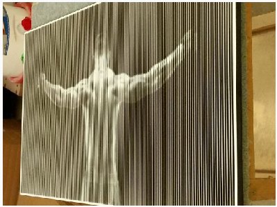

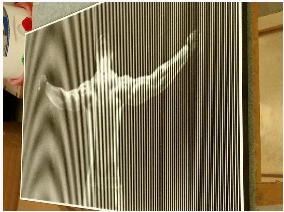

Zdjęcia nie widać, ale ... to nieistotne.Fifi17038 pisze:Własnie mi nie czyta zadnego DXF ;/
Moj windows na CNC to "windows embedded 2002"
Chodzi mi o to zeby zrobic jakies plaskorzezby lub ewentualnie przerobic zdiecie na dxf,a pozniej na mpr i z danego zdjecia zrobic plaskorzezbe.
Dołaczam zdjecie co chcialbym uzyskac na MDF lub Plycie wiorowej.
Najlepiej, jak przyglądniesz się oprogramowaniu "Artcam" albo "Vectric Aspire".
Obydwa programy (bardzo podobne do siebie) są dedykowane do tworzenia płaskorzeźb i CO WAŻNE, mają postprocesory pod Homaga/Weeke, więc generują od razu MPR-a albo PLY, czyli nie potrzebujesz programu (Bpp5) od Homaga, żeby ci tworzył MPR-y z DXF-ów.
Oczywiście Bpp5, to bardzo przydatna sprawa, ale .... on generuje tylko 2D.
Żeby jednak za wesoło nie było, to NIE MA i JESZCZE BARDZO DŁUGO NIE BĘDZIE żadnego cudownego programu który z automatu przetworzy bitmapę na płaskorzeźbę z uwzględnieniem prawidłowego odwzorowania/rozpoznania niższych i wyższych partii przyszłej płaskorzeźby.
Czyli jeśli chcesz płaskorzeźbę która będzie wyglądać jak płaskorzeźba, to albo musisz ją sobie sam wymodelować (obydwa w/w programy to umożliwiają) albo kupić gotowe modele.
Oczywiście są w necie darmowe modele przeróżnych płaskorzeźb, ale co to za satysfakcja frezować coś, co już istnieje ?
