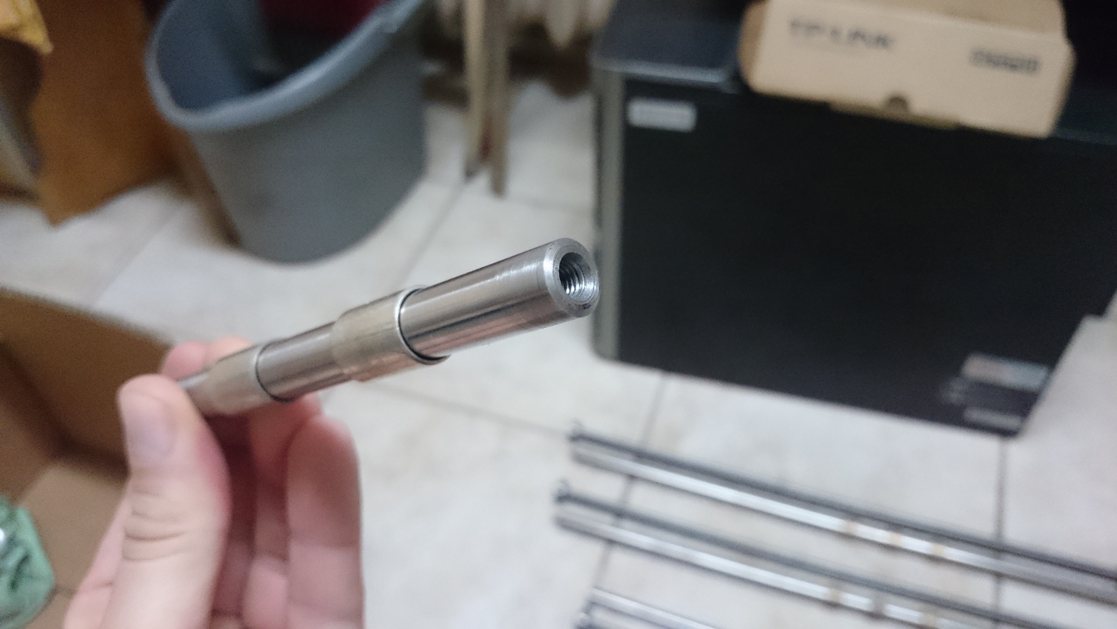

Śruby zatoczy mi znajomy tokarz żeby oprawić je w łożyska o średnicy wewnętrznej 8mm myślę, że będą wystarczająco trzymać na pozostałym gwincie bo rdzeń śruby ma 6mm i nie wiem czy nie za miałoby to było.
Prowadnice osi Y to byłyby posiadane już 14mm wałki hartowane, osie X i Z chciałem wykonać z wałków hartowanych 12mm tylko czy to nie będzie za delikatne? Na wałki dałbym łożyska ślizgowe - tuleje ogólnodostępne na znanym portalu.

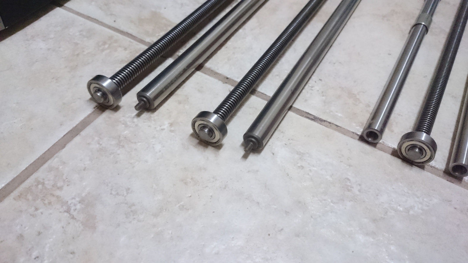

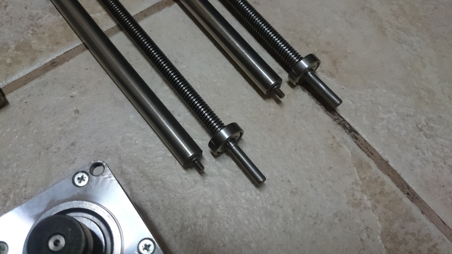

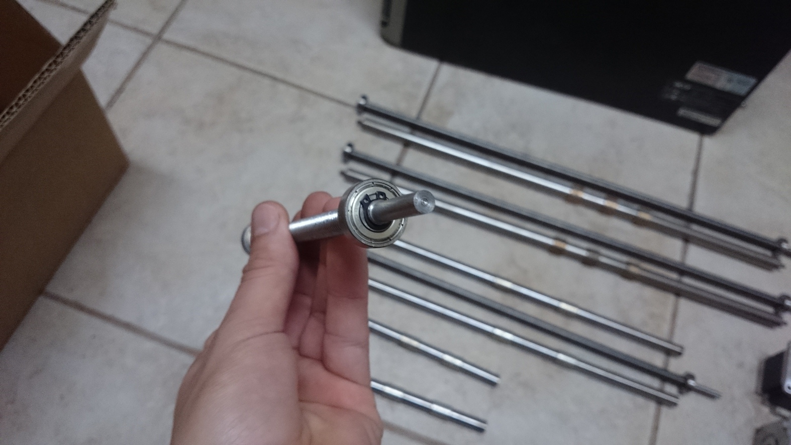

napisze może co już mam
oś Y
- 2 wałki hartowane fi14 o długości 500mm + tulejki z jakiegoś samosmarnego materiału sztuk 6 (po 3 na stronę)
- 2 śruby trapezowe TR10x2 o długości gwintu 500mm + zatoczone końce pod łożyska o średnicy wewnętrznej 8mm
- zamówione silniki o momencie powyżej 1 Nm
oś X
- wałki hartowane fi12 o długości 350mm + tulejki z kompozytu na bazie teflonu sztuk 4 (po 2 na stronę)
- śruba trapezowa TR 10x2 o długości gwintu 350mm + zatoczone końce pod łożysko o średnicy wewnętrznej 8mm
- silnik krokowy o momencie według karty producenta 0,93Nm
oś Z
- wałki hartowane fi12 o długości 150mm + tulejki z kompozytu na bazie teflonu sztuk 4 (po 2 na stronę)
- śruba trapezowa TR 10x2 o długości gwintu 150mm + zatoczone końce pod łożysko o średnicy wewnętrznej 8mm
Fi 14 to chyba za słaba będzie prowadnica. Nawet jeżeli będzie podparta. Proponuje użyć jednak 16 albo 18. A pełen sukces będzie jeżeli zamontujesz 18-stki podparte na całej długości. A do tych prowadnic to jednak proponuje użyć łożysk wzdłużnych. Tworzywo jest dobre ale nie przy takich przeciążeniach jakie będą działy na te tulejki. Kulka jest jednak bardziej wytrzymała niż płaski kawałek mosiądzu oczywiście w "starciu" z materiałem z jakiego jest wykonana prowadnica. .
czarek o. pisze:- 2 śruby trapezowe TR10x2 o długości gwintu 500mm + zatoczone końce pod łożyska o średnicy wewnętrznej 8mm
Śruby też za "chude" proponuje użyć co najmniej 14. Jednak ta śruba będzie "wpychała" wirujący frez w materiał z dodatkowym obciażeniem jakim jest sama brama.
czarek o. pisze: oś X
Ta sama sytuacja: prowadnice zbyt giętkie co pozwoli na przeginanie w trakcie frezowania, śruby też za "cienkie". Tulejki przenoszą nie tylko stałe obciążenie ale też dynamiczne czyli siły mogą w różnym stopniu oddziałowywać na prowadnice+tuleje. Dlatego lepiej będzie jak zastosujesz łożyska wzdłużne

Mam do Was pytanie czy jest sens dolozyc jeszcze po jednym walku 14mm w osi Y? Mógłbym mieć jeszcze 2 takie sztuki. W tym momencie umieciilbym śrubę miedzy prowadnicami.
- Prowadnica
- Śruba
- Prowadnica
Prowadnice miałbym za przysłowiowego browara tylko zastanawiam na ile zwiekszyloby to sztywność osi. Ja wiem najlepiej kupić 16-20mm i po kłopocie ale problem w tym ze budżet ograniczony i chciałbym wykorzystać to co już jest.
