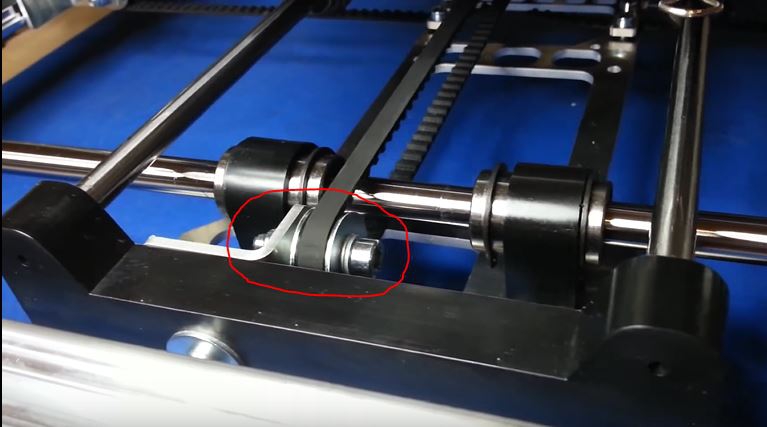

Czy ktoś z szanownych Forowiczów wie może gdzie mogę kupić zębatkę podobną do tej na zdjęciu? Na zdjęciu widnieje drukarka 3D Velleman. Czy jest to zwykła zębatka jak tutaj (np. T2.5 http://www.ebmia.pl/kola-pasa-szerokosc ... 1_147.html ) w środku której zamontowane jest jakieś łożysko? Na jakiej zasadzie działa to koło zębate?
Z góry przepraszam za tak amatorskie pytania :)

Cześć,
obawiam się, że tam nie ma żadnego łożyska. Ktoś mógł podjąć decyzję o zrobieniu tego na tulei (z brązu) lub zwykła stalowa. Jest to drukarka więc nie ma tam kosmicznych obciążeń. Owszem, łożysko było by super :) ale wiadomo... cięcie kosztów na wszystkim. Tuleja z brązu jest "samosmarowna".
Te koło zębate ma za zadanie ułatwić posuw liniowy.
[youtube][/youtube]
Na filmiku gdzie masz żółte oznaczenie na pasku jest przymocowany stół np osi Y. Stosuje sie to zamiast śrub trapezowych czy kulowych.

Dziękuję za wyjaśnienie. W związku z tym mam kolejne pytanie. Koło zębate T2.5 dla pasa szerokości 6mm ma największą średnicę otworu max 6, 8mm czy znajdę gdzieś tak małe łożysko? Zależy mi na jak najmniejszym oporze więc chciałbym żeby to jednak było łożysko a nie tuleja... czy to w ogóle możliwe?

Z kołowrotka wędkarskiego może coś dobierzesz .... , choć przy tym wymiarze nad łożyskiem igiełkowym bym się zastanowił.
P.s.
Przede wszystkim trzeba sprawdzić u producenta jakie są dostępne rozmiary tych łożysk.
Mariusz.

Na próbę można dopasować pręt gładki walcowy, smar stały i powinno śmigać. Przecież to drukarka. Jak to nie zda egzaminu to można kombinować z łożyskiem. Co z tego, że założymy małe łożysko jak ośka będzie zbyt cienka.

są miniaturowe http://www.e-*.pl/lozyska-wyso ... svo5f36d35
ale możesz przecież łożyskować wałek a nie koło lub tez koło roztoczyć

Ja zastosowałbym tulejkę teflonową i będzie OK. :razz:

Szybciej i tanie jest rozmontować stary HDD ze złomu.
dla WZÓR: można zamówić zębatkę z: NYLATRON GS [PA 66 + MoS²]
