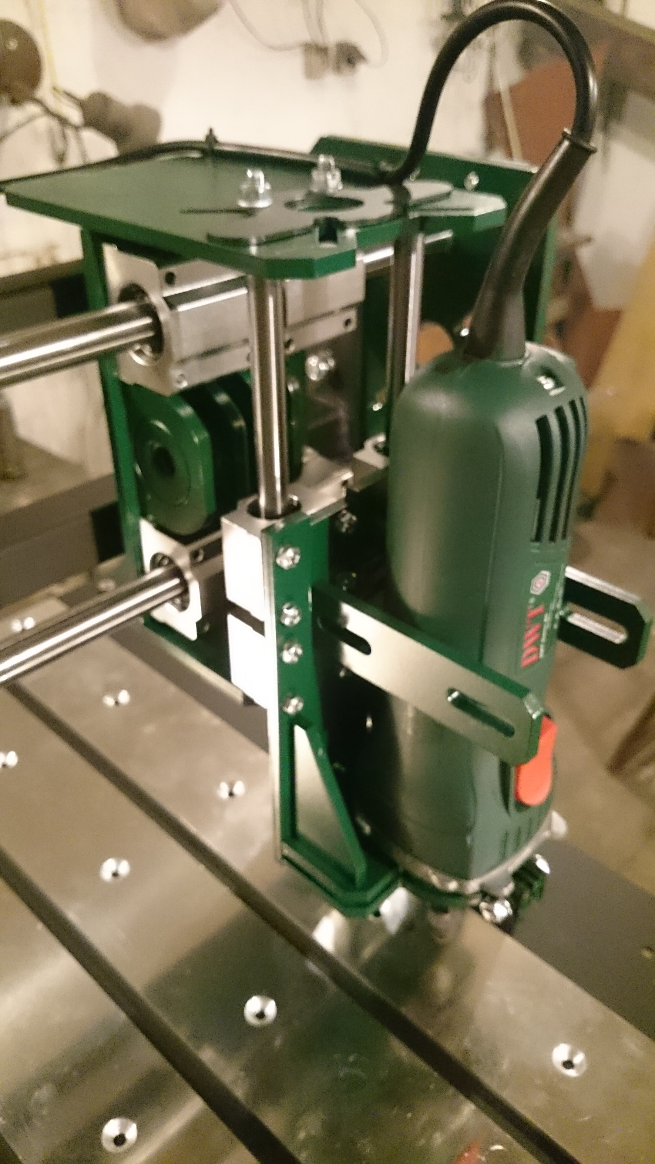

Jestem na etapie kończenia budowy mechanicznej części plotera frezującego (przeznaczenie: frezowanie, grawerowanie w drewnie, plexi oraz w aluminium), kolejnym etapem jest zestawienie elementów elektroniki.
Potrzebuję pomocy w doborze niezbędnych komponentów by wprawić ploter w ruch tj.:
• Silniki krokowe 3 szt. (po jednym na oś X, Y , Z)
• Sterowniki do tych silników
• Sterownik/płyta główna
• Transformator
Ploter ma zakres roboczy w osi X – 650mm, w osi Y – 450mm, w osi Z – 90mm.
Na osi X oraz Y są śruby Tr 16x4, na osi Z śruba Tr12x3.
Niestety nie jestem orłem z zakresu elektroniki stąd zwracam się o pomoc do bardziej doświadczonych kolegów i koleżanek z forum
