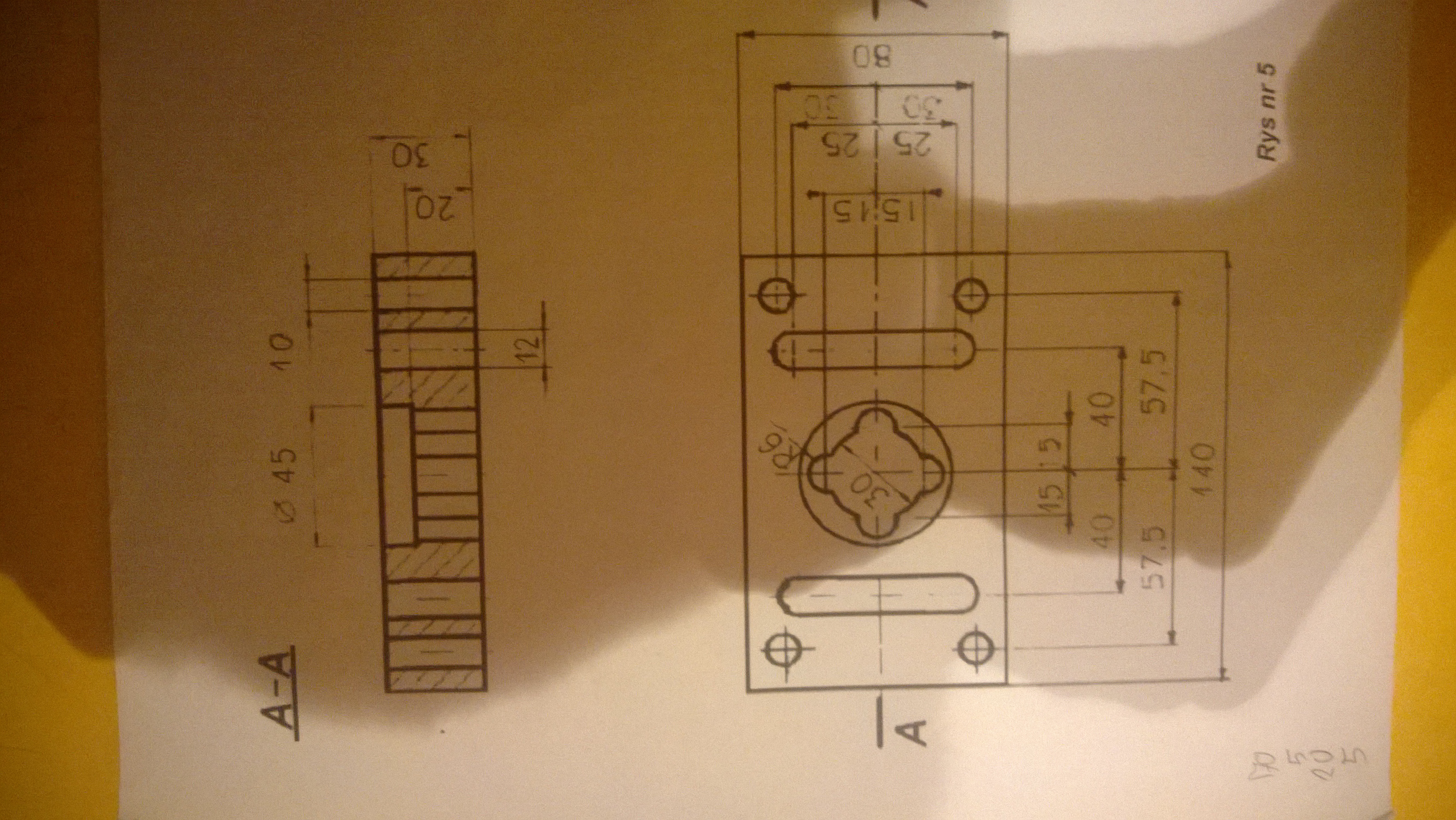

Witam jestem początkujący mam problem z napisaniem programu na Mts-ie w załączniku przesyłam rysunek i początek programu kilka szczegółów do programu
Obrabiarka: EMCO MILL155 T10 SK30
Sterowanie: SINUMERIK 840DM EMCO
Lista narzędzi:
T01: "SK30\Frez walcowo-czołowy\WSF 40x32x16 R_AFD-30 32x37(17)"
T02: "SK30\Frez palcowy do rowków\BNF-B 16x19(79) R_SZF-30 ER25x41"
T03: "SK30\Frez palcowy do rowków\BNF-B 12x16(73) R_SZF-30 ER25x41"
T04: "SK30\Frez palcowy do rowków\BNF-B 10x13(63) R_SZF-30 ER16x41"
T05: "SK30\Gwintownik\GB 6x19(80) 1 R_SZF-30 ER16x41"
T06: "SK30\Wiertło kręte HSS k\SPIBO HSS-k 5.5x57(93) R_SZF-30 ER16x41"
T07: "SK30\Frez palcowy do rowków\BNF-B 6x8(52) R_SZF-30 ER16x41"
punkt zerowy znajduje się na środku detalu
materiał dla detalu ma wymiary x=140+10 y=80+10 z=30+12
głębokość skrawania 3mm
w programie wykonałem planowanie czoła teraz musiałbym obrobić powierzchnie zewnętrzne nie wiem jak to napisać i co następnie wykonywać

Brakuje Ci jeszcze Nawiertaka.

W MTS jest taka możliwość. Zaznacz nawiertakiem 4 otwory, a przy okazji zrób fazki na tych otworach, następnie zaznacz nawiertakiem te dwa rowki, zrób je frezem dwupiórowy. Możesz napisać po co Ci, aż tyle frezów do tych rowków.
Co do planowania mają być 4 przejścia po 3 mm każde, a tu tego nie ma.
Ps. W pracy robiłem podobne, tylko bez tego " kwiatka ".

na mts sie coś uczyłem w szkole, ma dużo fajnych funkcji jednak jest nieprzydatny w późniejszym życiu. zobacz czy zadziała ci ta funkcja na otwory:
G0G91G28Z0
T5M6 (wiertło)
M88
S2400F160M3
G0G90G54G40X-40Y-57,5
G43H5Z100M8
G98G81R5Z-35
X40Y-57,5
X40Y57,5
X-40Y-57,5
G80M9
M89
G0G28G91Z0
T6M6
ps. nawiertak zrób w tej samej funkcji, zmienić trzeba tylko Z (z -35 na na przykład -5)
jeśli chodzi o freza najlepiej zrobić to z kompensacją promienia, chyba że jak to w szkole na symulatorze bywa i masz takie narzędzie jak promienie w rowkach to możesz to zrobić bez kompensacji :)
możesz napisać program tak, że fres jeździ od jednej do drugiej, zagłębiając się po 1mm w osi Z, jeśli chodzi o rowek 12x60
jeśli chodzi o kwiatka, to możnaby na środku zrobić otwór (X0 i Y0) wylotowy i od tego punktu skrobać frezem, chyba że są fajne funkcje na mts, bo ja niestety na mts to tylko tokarki ogarniałem.

Ja takie coś to robiłem w imadle, a nie na płycie magnesowej. Zaczynałem od planowania naddatku w X i Y, potem robiłem już tylko w Z. Rowki przy otworach robiłem tak jak napisał kolega grzeszko, jeśli chodzi o tego kwiatka to ja bym zrobił jednak z kompensacją, lepiej to wygląda, decyzja należy do Ciebie. Jeszcze jedno staraj się pisać kod podobnie jak kolega w poście powyżej, możesz dodać jeszcze numeracje linii.

witek to jest tylko symulacja a na płycie zorbi wszystko poza planowaniem w osi Z
proponuje zrobić program tak, że najpierw planujesz z zostawieniem naddatku a później obracasz i robisz wszystko z jednego macha.
