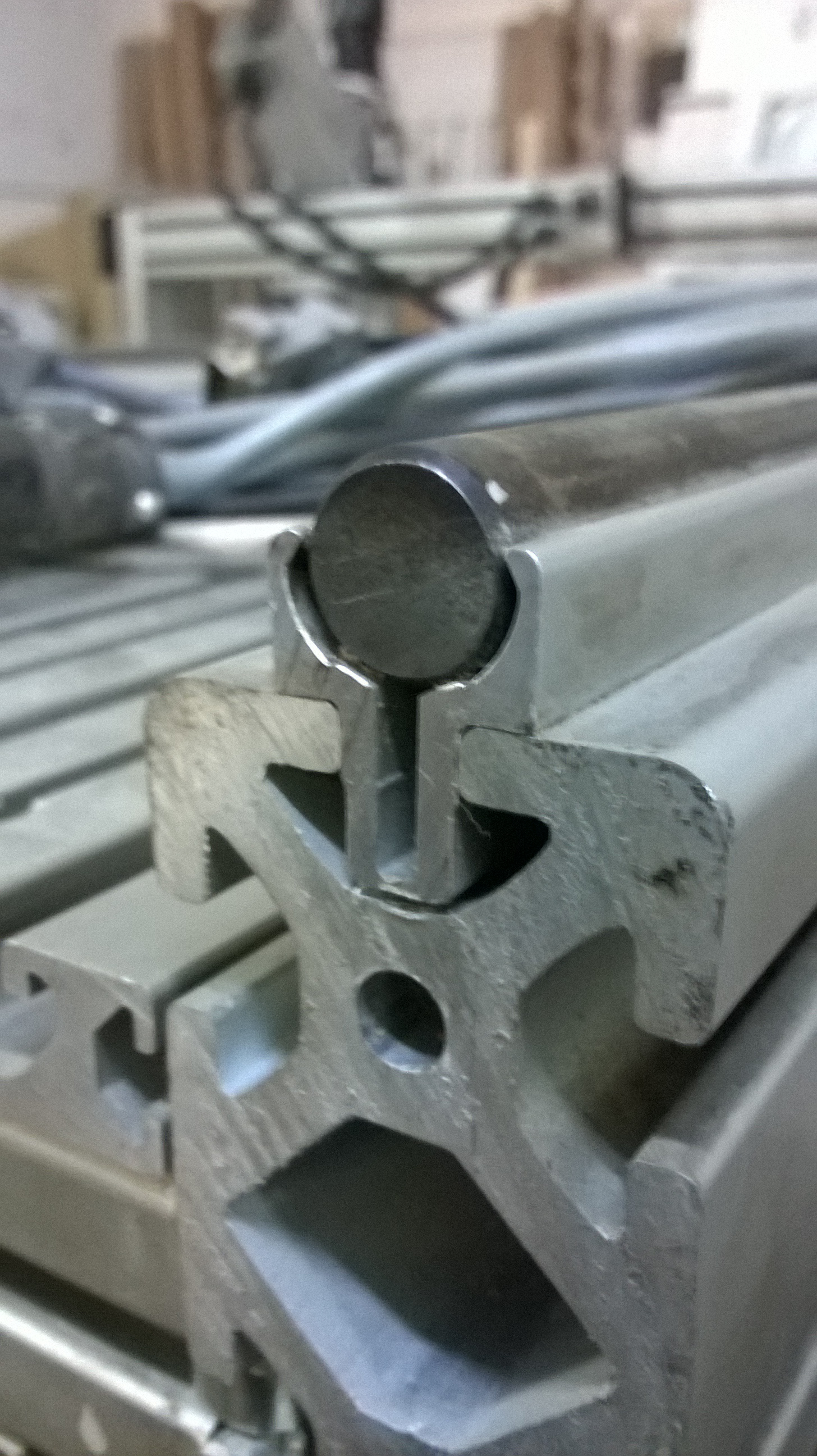

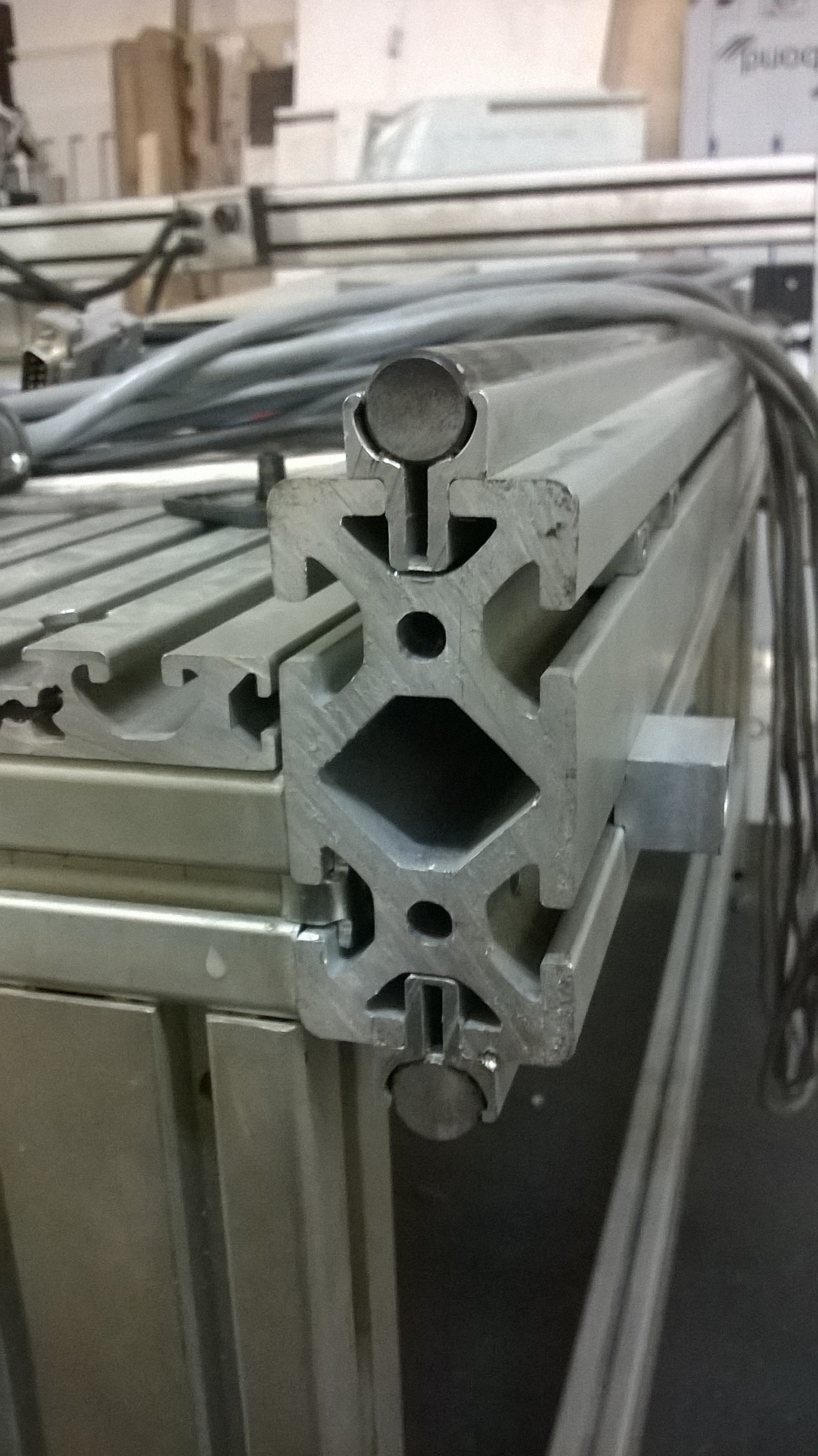

Potrzebuję zdemontować wałek który jest przymocowany do "uchwytu" i wpasowany w profil.
Pytanie moje jest czy ktoś z was spotkał się z takim rodzajem mocowania i może podpowiedzieć jak je zdemontować ?!
Wole się podpytać niż brać się za to bez żadnych podstawowych informacji.
Ogólnie w planach mam pozbycie się tych wałków i ewentualnie zainstalować prowadnice liniowe np. Hiwin-a przykręcając je na fasolki, które można by dać w profil.

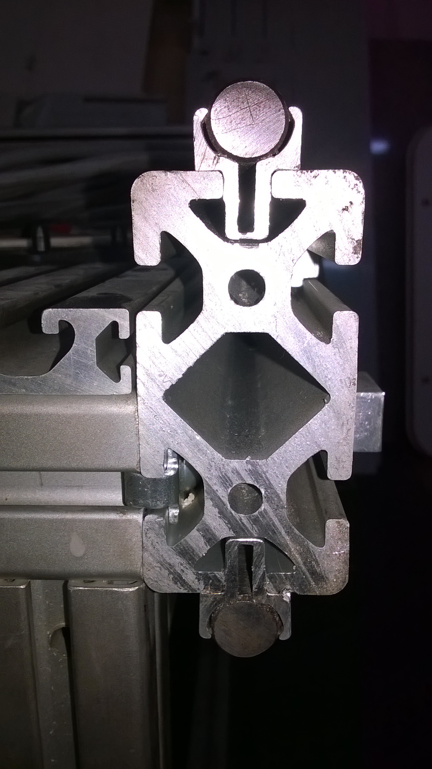

Najpierw musisz wypchnąć wałek.
Potem dopiero wyjmujesz ten profil trzymajacy.
Wsuń w tą szczelinę jakiś płaskownik i wypchnij nim wałek do góry.
Jak już część wałka Ci wyjdzie to możesz go normalnie ręką wyciągać.

Czyli ten Walek jest tylko ściśnięty przez ten mniejszy profil ??
Zastanawiałem sie gdyby obrócić ten Walek i tą część co byla na spodzie dać do góry. Bo jak by nie patrzeć ta dolna część nie jest w ogóle wyrobiona.
Myślicie że to pomóż w niwelowaniu luzów bramy ??

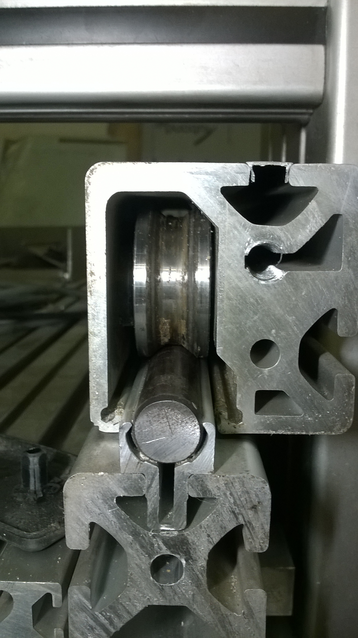

Wałek jest ściśnięty przez ten mały profil bo jakby nie patrzeć zasadą jest, że rolka go dociska do profilu.
Zgadza się, że dolna część wałka jest niewyrobiona (chyba, że ktoś wcześniej na to wpadł) ale nie sądzę, żeby miało to duże znaczenie dla luzu. W takich systemach luz kasuje się na mimośrodowych osiach rolek tocznych i sprawdź czy tak nie masz.
Nie będę się kłócił z kolegą 251MZ bo raz: znam inny podobny system a nie ten ze zdjęcia i dwa montowałem tak wałki ale chyba nigdy ich nie demontowałem..
Przy montażu wałek z założonym małym profilkiem dopiero się wbija/wciska w rowek profila "nośnego"
