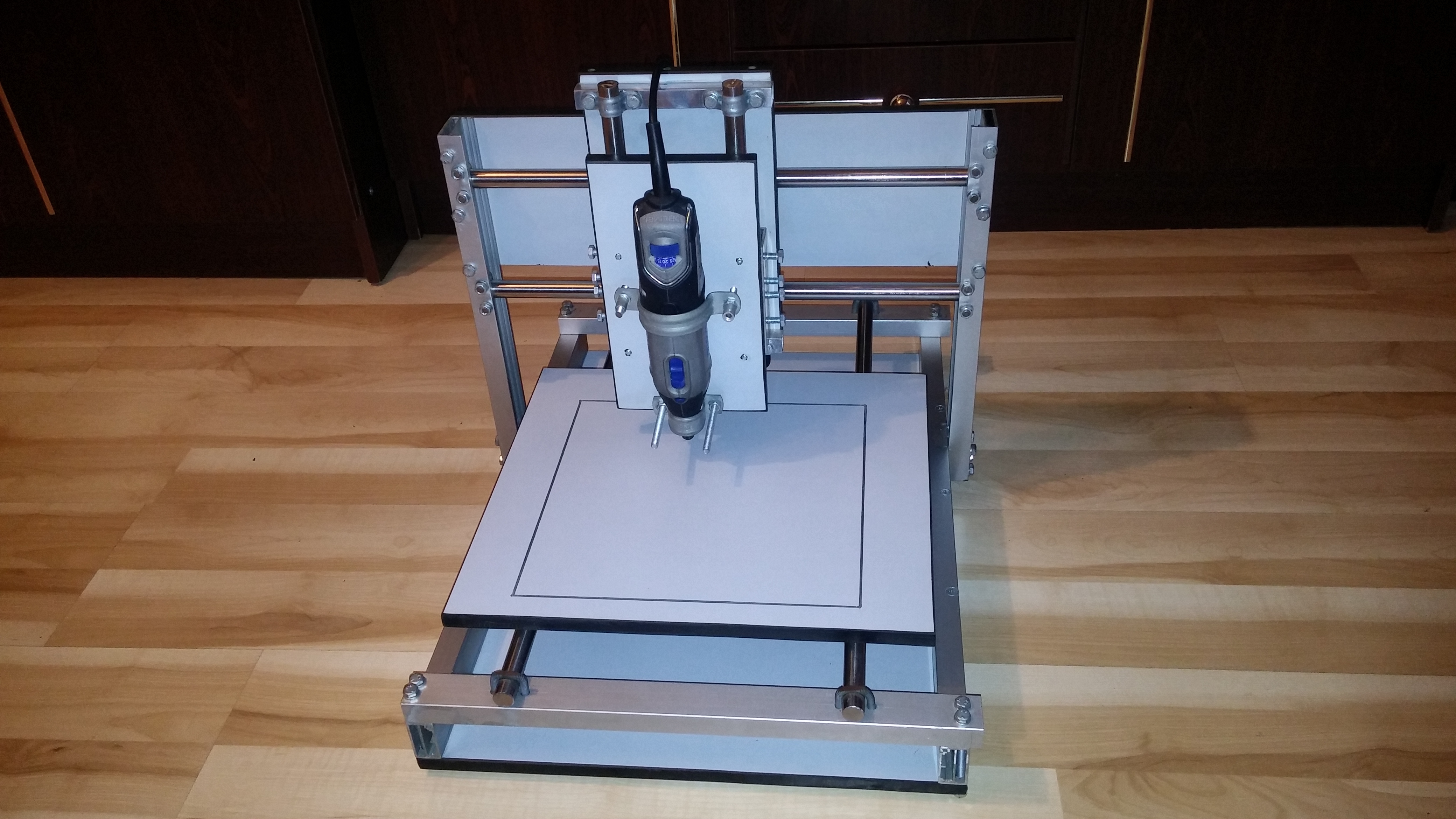

Witam wszystkich. Jakiś czas temu szukając w sieci sposobu na wykonanie małego elementu z aluminium, natknąłem się na to forum i od tamtej pory codziennie myślę o własnej małej frezarce cnc. Jak narazie zrobiłem ramę z profili aluminiowych z ruchomym stołem na wałkach 16. Sam stół jak i głowice wykonałem z hmm... materiał bliżej mi nie znany ale jest to jakieś bardzo twarde i sztywne tworzywo ( w najbliższym czasie wrzucę fotki ).
Frezarka ma mi służyć głównie do grawerowania napisów w plexi, wycinania drobnych elementów w tworzywach sztucznych i nie ukrywam że od czasu do czasu chciałbym coś wyskrobać w aluminium.
Do frezarki mam zamiar zakupić chiński sterownik na tb6560 oraz program sterujący Cnconv. Chciałem też zakupić śruby trapezowe lecz doczytałem na forum że śruby dobiera się do silników.
W związku z tym moje pierwsze pytanie. Jakie silniki zakupić by nadawały się do moich potrzeb i dobrze współpracowały z wyżej wymienionym sterownikiem? Czy silniki o mocy ok 1Nm będą wystarczające?

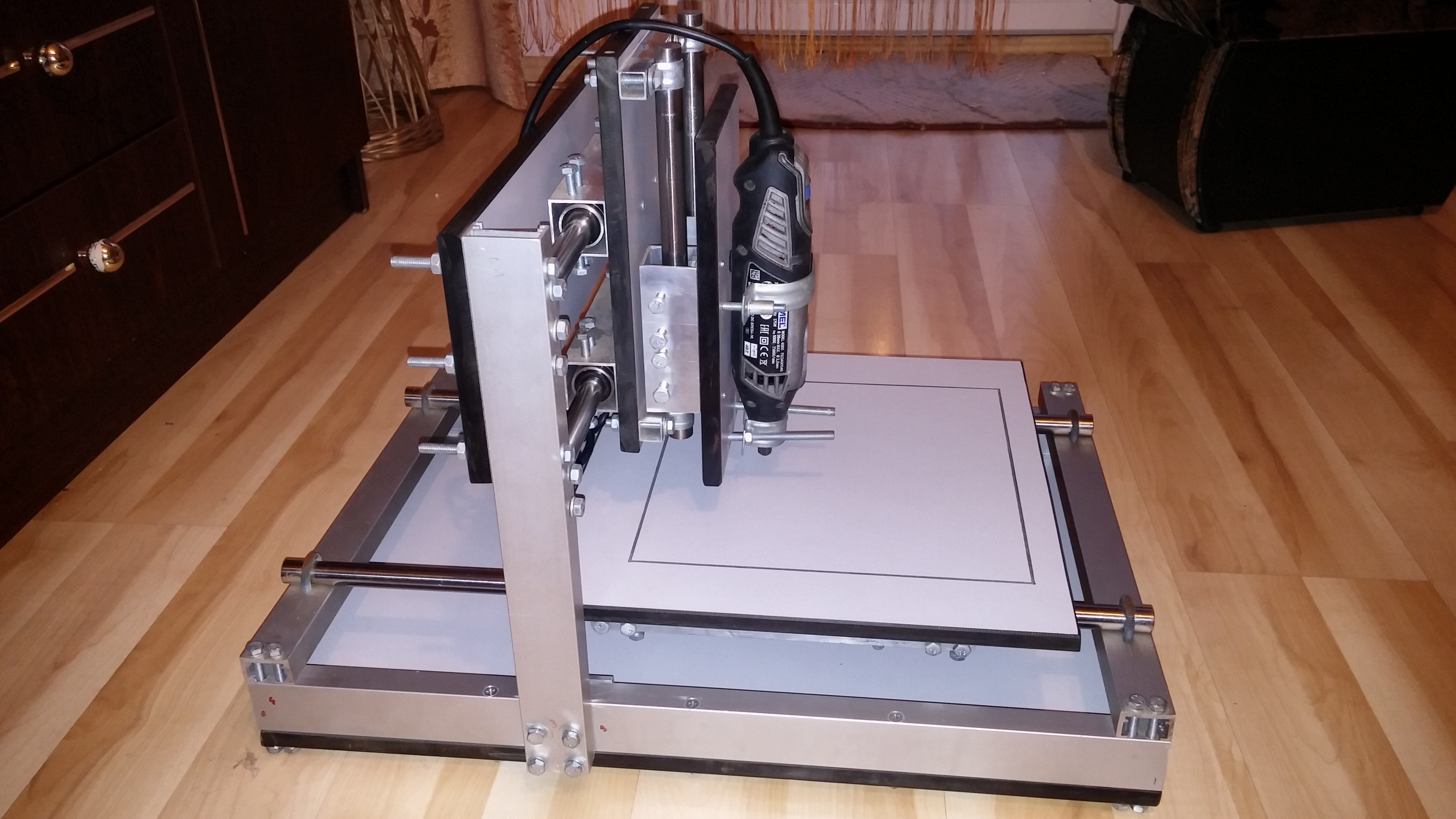

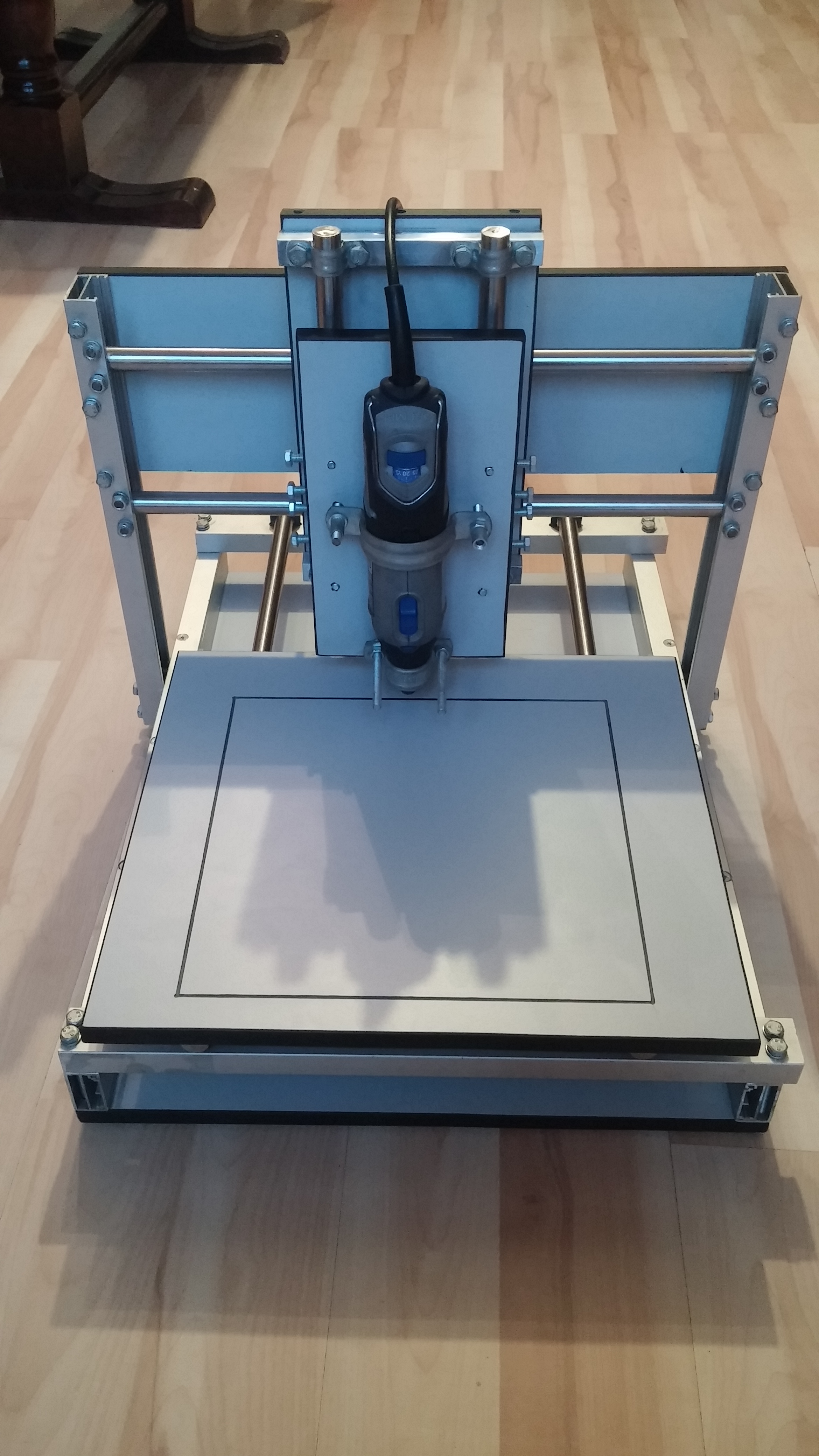

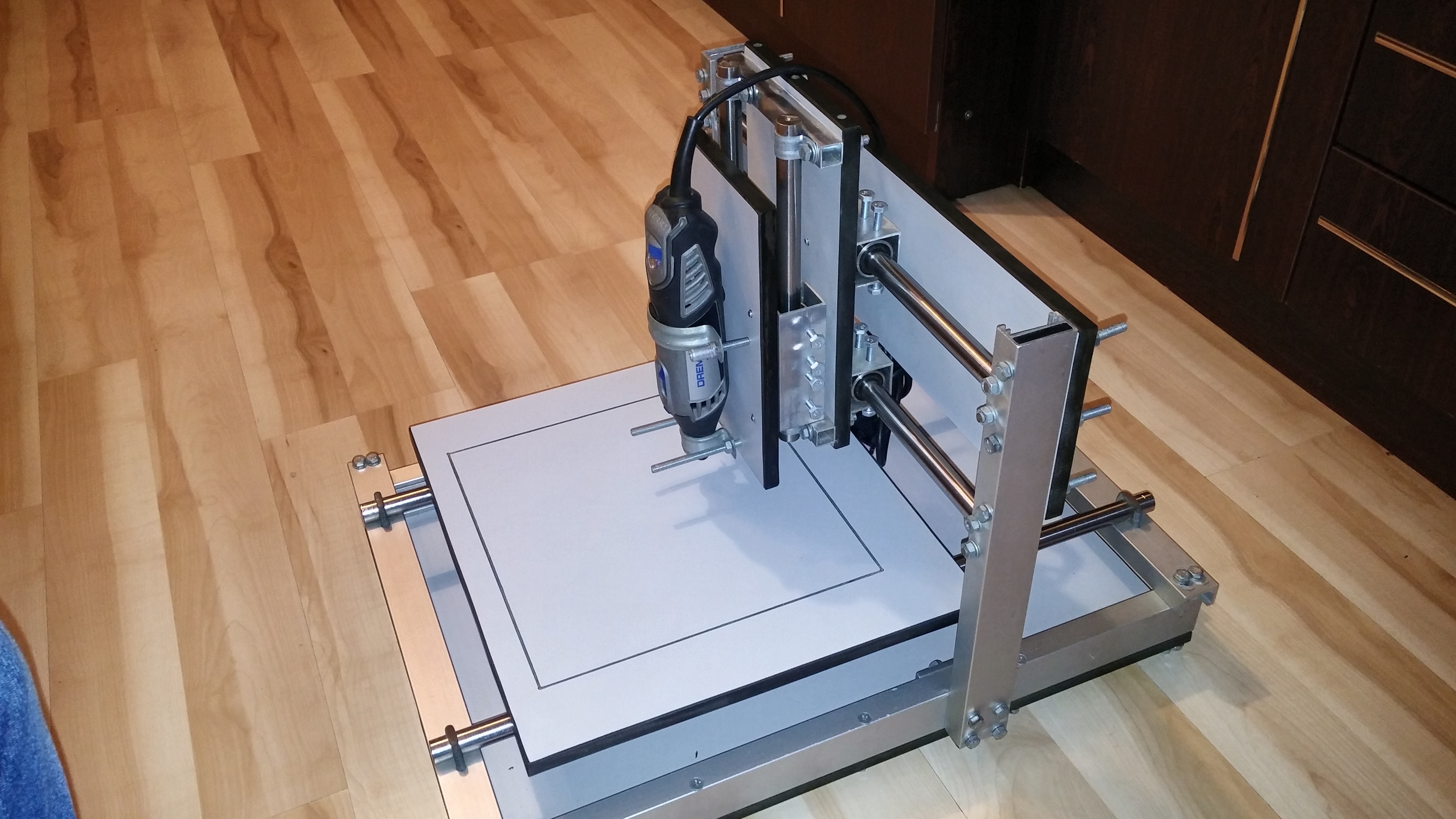

Dzięki za odpowiedz. Właśnie myślałem o tych silnikach Nema 23 ponieważ są mocniejsze od 17 ale nie mogę ich nigdzie znaleźć więc nie wiem jaka jest ich cena. Na Aliexpress są od około 23$ za szt więc też nie mało i trochę strach:-) Frezarka z założenia miała być tania no ale pewnych spraw nie da się przeskoczyć.
Poniżej kilka fotek mojej frezarki, oczywiście wymaga jeszcze sporo pracy chociażby planuję usztywnić bramę mocując jakieś wsporniki pod kontem do podstawy. postanowiłem podstawę ramy przykręcić do tworzywa z którego zrobiona jest reszta elementów aby zyskać na sztywności. Właśnie czy ktoś może wie co to za materiał?

a co do twojej konstrukcji to zrobiłbym zastrzały jeszcze tak gdzie jest mocowanie ramy poziomej z pionowi jeszcze 1 sprawa
mocowanie wrzeciona lipa strasznamocowanie wrzeciona

Dzięki za linka, nie znałem tej strony. Narazie wstrzymam się z silnikami bo być może będę miał uzywane silniki 2nm tylko że nie Nema. Kurcze wlaśnie chodziło mi po głowie takie mocowanie jak pokazałeś tylko nie miałem pomysłu jak to wykonać. A czemu moje rozwiązanie jest lipne? Chodzi o sztywność wrzeciona?

Sztywność to po pierwsze ale czy masz 100 % pewność ze jest idealnie w pionie
zobacz moje mocowanie jest banalnie proste i daje rade mocno skręcone wrzeciono nie ma prawa sie ruszać
