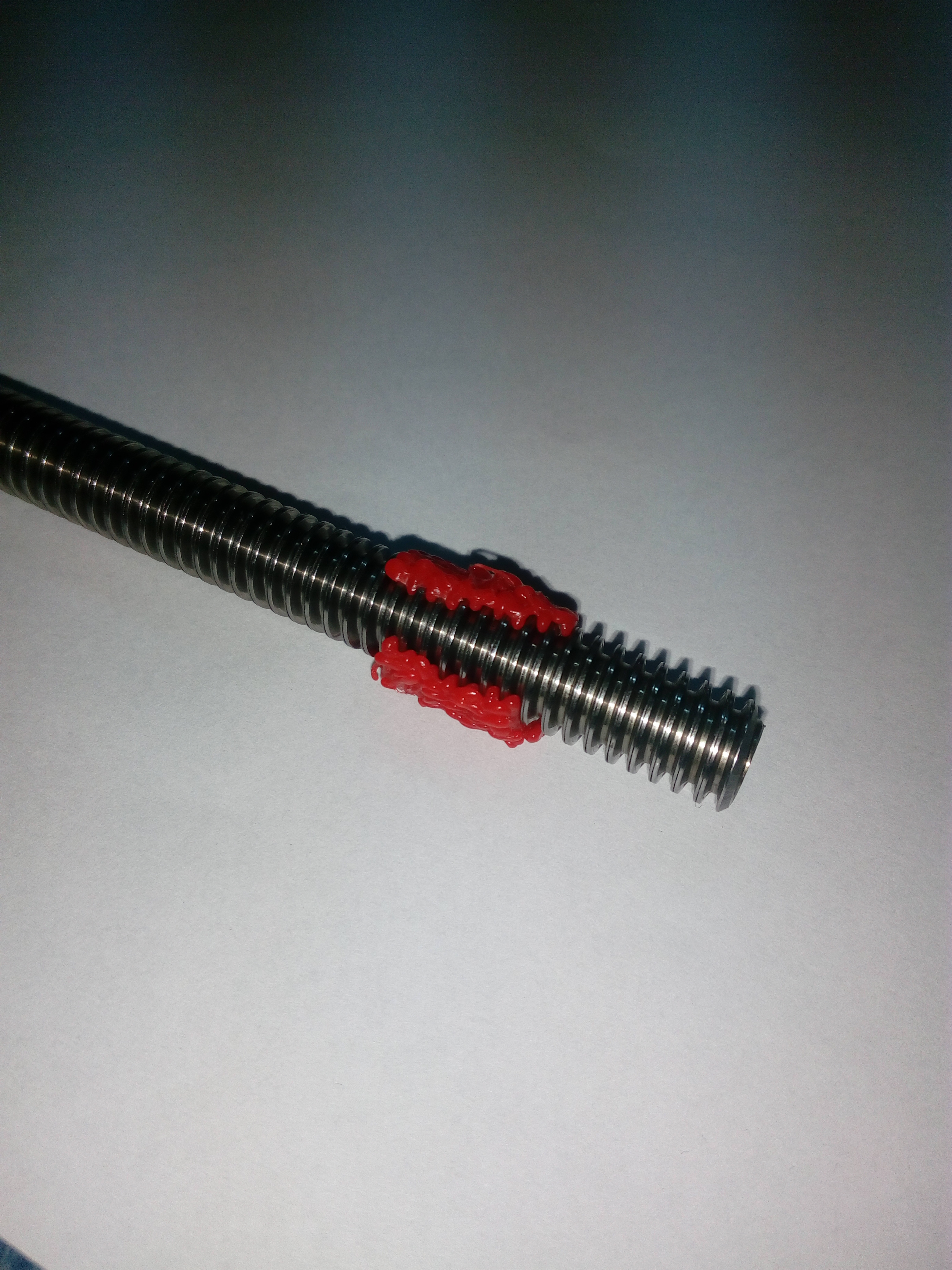

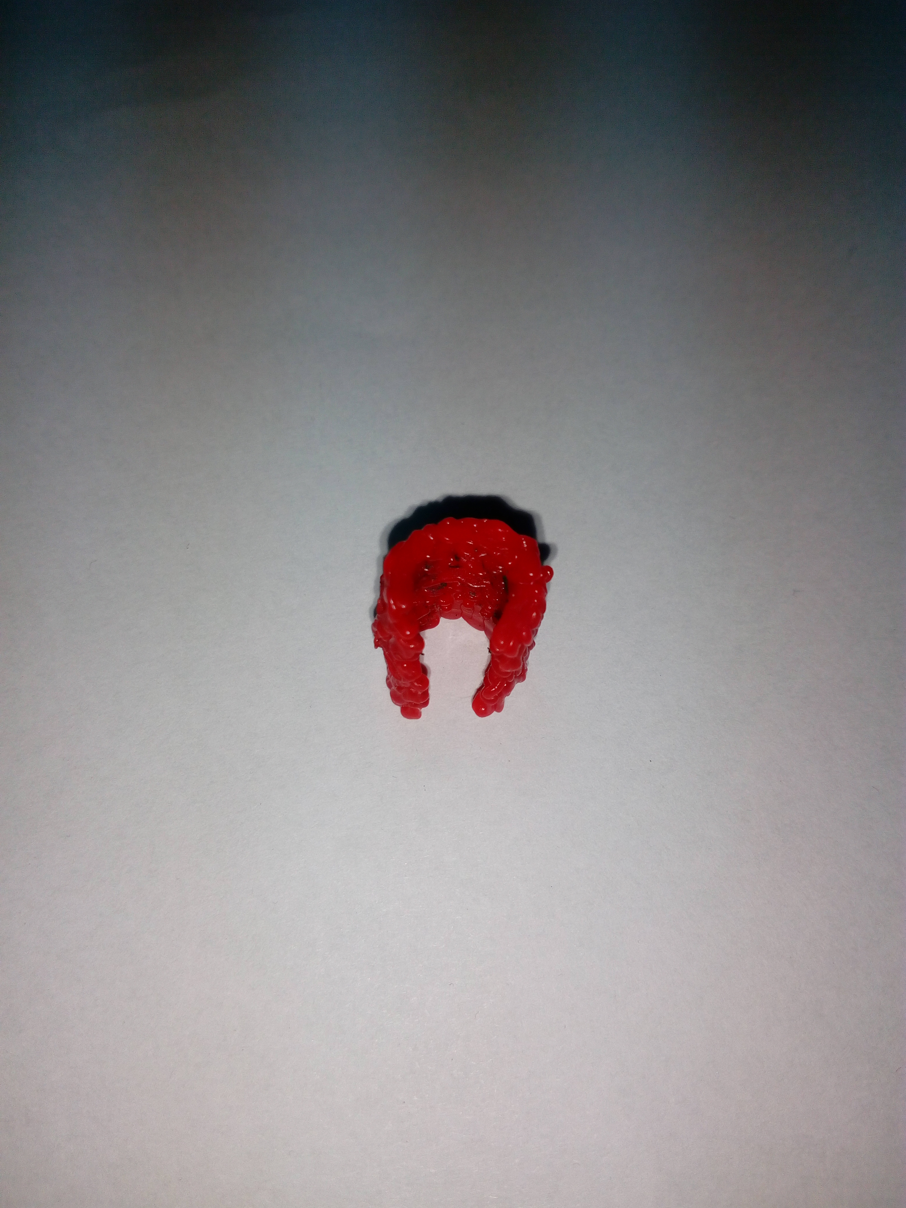

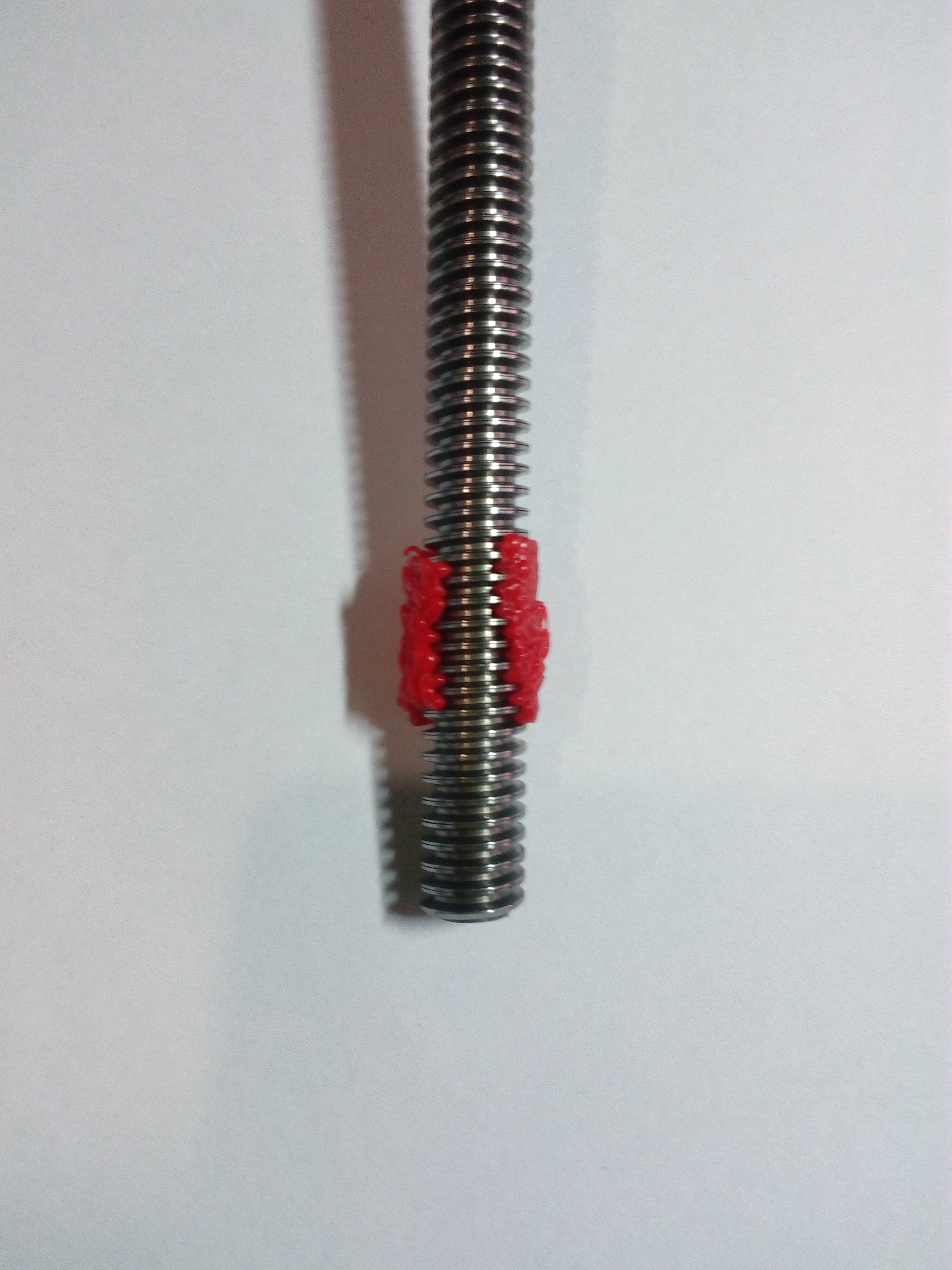

Dzisiaj chciałbym przedstawić wszystkim sposób na to jak pozbyć się luzów jeśli komuś przeszkadzają.
Dokładnie to jest to dla osób, które mają Długopis 3D.
Wykonałem nakrętki z tworzywa PLA i ABS i świetnie się spisują.
Jak miałem na nakrętkach na "szpilkach" gwintowanych spore luzy nawet z wykorzystaniem tulei, tak teraz nie jestem w stanie zauważyć żadnego luzu.
Ważne aby nakrętka z tworzywa nie była w pełni zamknięta, ponieważ jeśli jest zamknięta to stawia znaczny opór niekiedy jeśli się ją przesuwa.
Tak samo jest ze śrubami trapezowymi.
Wiem że są do kupienia Nakrętki z tworzywa sztucznego, jednak jeśli ktoś nie chce kupić a ma długopis 3D to może ją samemu wykonać.
Zalety:
- można zrobić nakrętki praktycznie dowolnej długości, przez co jest mniejszy nacisk sił na gwint nakrętki na mm.
- możliwość dorobienia sobie do nakrętki w dowolnych miejscach części mocujących
- dużo mniejsze luzy niż w przypadku nakrętek stalowych
- jeśli się ma długopis 3D to można praktycznie od razu wykonać sobie potrzebną nakrętkę
Wady:
- z powodu zastosowanie materiału PLA lub ABS szybciej się zużywa nić nakrętki ze metalu.
- trochę bardziej delikatne niż nakrętki plastikowe wytłaczane masowo (ale jeśli nikt nie będzie ich traktował młotkiem to się nadadzą
- większe koszta w przypadku wykonania nakrętek na szpilki gwintowane (do śrub trapezowych się nie spotkałem, a jeśli będą to będą drogie)
Przykładowe wykonanie nakrętki:
