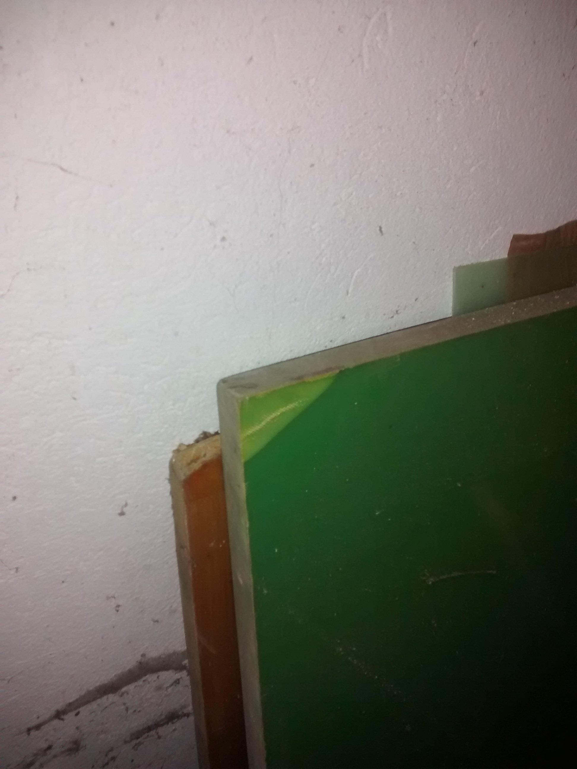

Witam, mam w domu trochę dziwny materiał na budowę frezarki cnc. Mianowicie płyta epoksydowa, posiadam 2 arkusze o grubości 20mm i 5 arkuszy o gr. 10mm. Płyta jest niesamowicie ciężka i twarda. Dało by radę zbudować z tego konstrukcję?
Zastanawiam się tylko jak połączyć ze sobą elementy ;(
Wrzucę foto

Ta płyta zielona to epoksyd włókno szklane spojone żywicą najlepiej się nadaje odporne na wilgoć i temperaturę, ta płyta brązowa to tekstolit na konstrukcję bym tego nie stosował bo pochłania wilgoć z powietrza i zmienia wymiary jak w kalejdoskopie, montaż tylko przez skręcanie śrubami.

Ta brązowa nie wchodzi w grę.
Jak najlepiej połączyć 2 płyty? Śruby meblowe młoteczkowe, nagwintowanie, kątownik?
2 pytanie, mam jeszcze takie płyty białe gr. 1cm, nadają się na jakieś mniejsze części? i czym to najlepiej pociąć? (może wyrzynarka z brzeszczotem do metalu)?

Możesz smiało składać z płyt epoksydowych. Tekstolit jest dobry ale nie na elementy konstrukcyjne. Najlepiej jest skręcać płyty za pomocą śrub do tego kołki ustakające po dwa dla każdego łączenia. Śruby jakie użyjesz to jest już Twój wybór, ważne jest to żeby to nie były wkręty - czyli musi być śruba i nakrętka. Nawet nie próbuj gwintować otworów w epoksydzie. Tylko musisz zaprojektować konstrukcje całej maszyny tak aby podstawa i brama były bardzo sztywne. Czym ciąć? Są specjalne piły właśnie do płyt epoksydowych, można też założyć do diaksa ale równo tego nie potniesz. Widziałem już jak cieli takie płyty na zwykłej krejzedze właśnie taką "specjalistyczna" piłą do takich płyt. Projekt możesz podejrzeć tam gdzie są projekty drewniaków i na ich podstawie zaprojektować swoją.

I chyba wykorzystując te płyty będzie musiał być stół ruchomy bo na bramową to chyba za ciężkie są, co myślicie?

Raczej aż taka ciężka nie będzie - to wszystko zależy jak sobie brame zaprojektujesz. A jeżeli zrobisz ruchomy stół to frezarka będzie nieco większa i konstrukcja stołu też. Więc wybór należy do Ciebie. Ja osobiście bym wolał z ruchoma bramą ale tylko z tego względu, że pracuje i pracowałem na ruchomej bramie i takie mi się lepiej podobają - także to już jest wyborem co Ci się podoba. Maszyny z ruchomą bramą lub z ruchomym stołem spisują się bardzo dobrze i ludzie używają ich z powodzeniem.

jak chcesz zbudować w miarę sztywną maszynę stół ruchomy jak ploterek do lekkich zadania brama ruchoma, maszyna z ruchomą bramą nigdy nie dorówna sztywnością maszynie z ruchomym stołem i nie ma tu co gdybać co się komu podoba a co nie.
