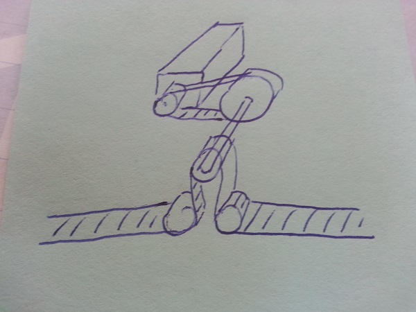

witajcie drodzy fachowcy:
zrobiłem przekładnie 1:4 (na silniku zębatka 18z idzie paskiem na 72z i znowu 18z napędza pasek główny.
Wyciaga ok 1500mm/min a chcę osiągnać najmniej 2000mm/min
Moje pytanie:
Czy mogę zrobić tak: silnik 18z idzie na 72z a ostatnia napędzająca 36z?
Jak to będzie pracowało, szybciej na pewno ale na pewno jest jakieś ale.
Drożesze wyjście i bardziej pracochłonne to zmienić obydwie 18z na 36z
Jak te dwa wyjścia mają się do siebie bo nie jestem z przekładni za mocny.
Z góry dzieki za pomoc

Post napisał: pawlak42 » 27 lut 2015, 15:21
sorry za rysunek odreczny ale akurat nie miałem jak inaczej tego zobrazować:
fanti
Posty: 64
Rejestracja: 08 lip 2007, 10:07
Lokalizacja: Racibórz
Post napisał: fanti » 27 lut 2015, 15:43
Czyli drugi stopień przekładni nie ma nic wspólnego z ilością zębów(18):
na jeden obrót koła pas, a zarazem oś x wykonuje ruch 2piR (obwód koła),
a odpowiada to ruchowi napędzanemu śrubą o takim właśnie skoku.
czyli żeby zwiększyć prędkość o 30% z 1500 na 2000, trzeba dać większe
koło, i tu powinno wystarczyć 18 + 1/3x18 = 24zęby (bo szerokość zęba będzie ta sama
a więc obwód zwiększy się o 1/3)
