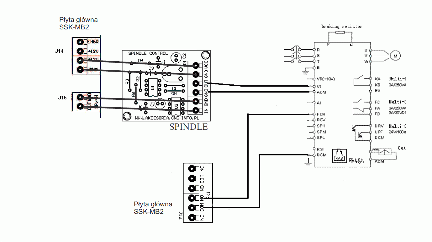

Witam nabyłem wrzeciono 2.2kw i falownik made in china ogarnołem już podłączenie i ustawienia falownika i chciałbym teraz mieć regulacje obrotów z programu emc2.
Oczywiście muszę ustawić w Parallel Port Setup
Pin 14 PWM wrzeciona
Pin 16 włączenie wrzeciona
Pin 17 wrzeciono Cw to do zmiany obrotów jak dobrze rozumiem
Ustawić w falowniku sterowanie z wejść zewnętrznych i załączanie wrzeciona.
Elektrowrzeciono ustawione ma obroty 3000-24000 400Hz
Falownik 400Hz
Płyta SSK-MB2
Spindle Control
Mam zamiar podłączyć to w taki sposób

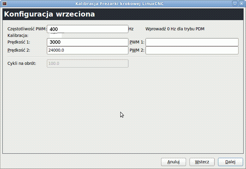

Jakie wartości wpisac mam w karcie konfiguracja wrzeciona
Czestotliwoś PWM
Prędkość 1
Prędkość 2
PWM1
PWM2
Czy częstotliwość 400Hz ?
Prędkość 3000 ?
Prędkść 24000 ?
PWM 1 i 2 tego nie wiem

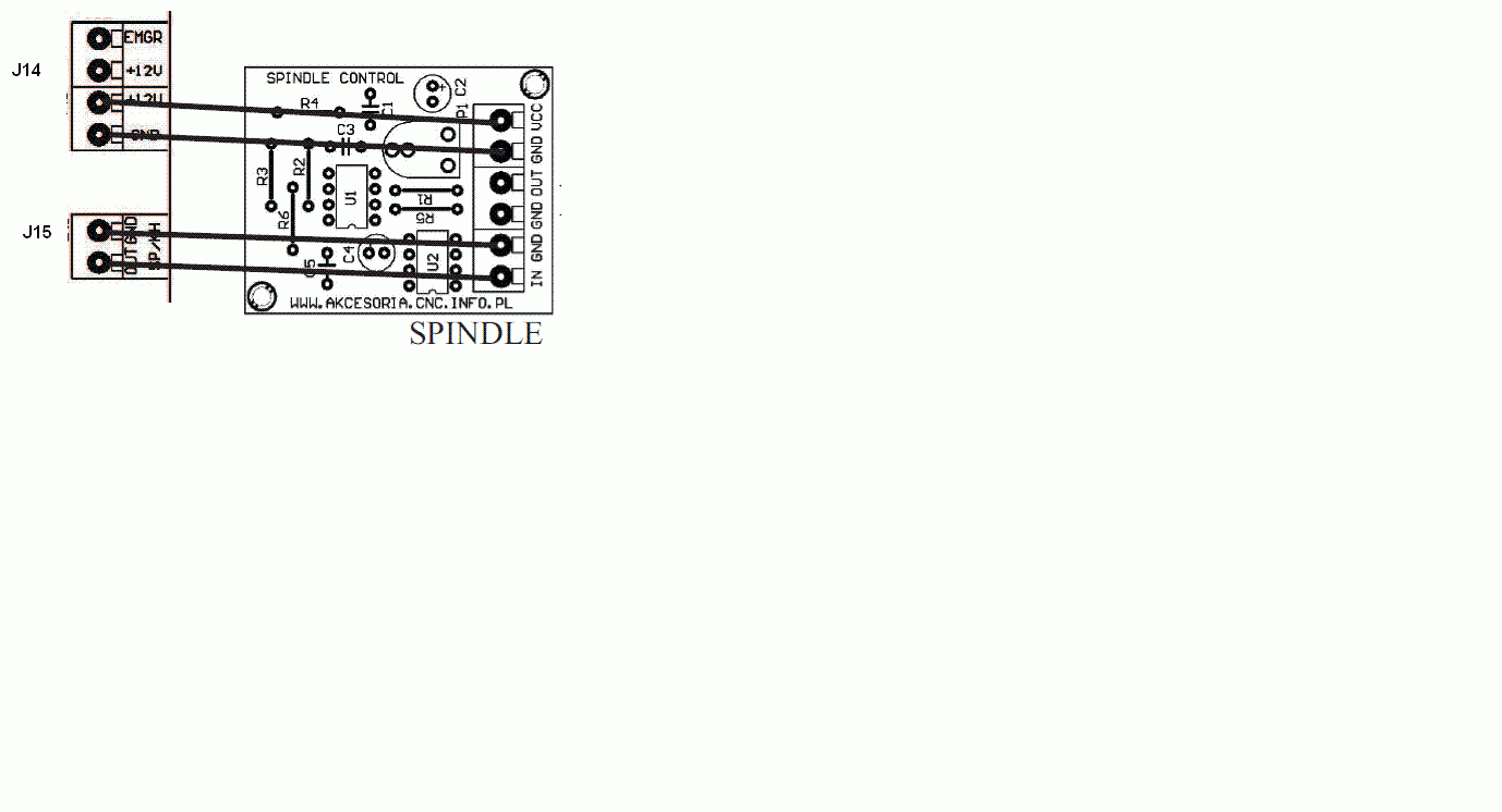

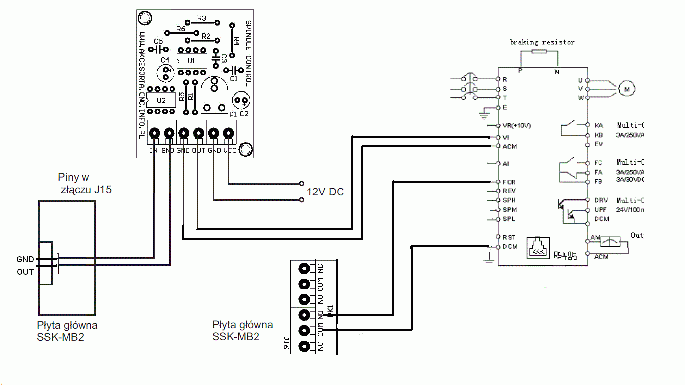

Więc nikt nie ma tutaj nic do powiedzenia to ja sam podaje ciekawą stronkę która była dla mnie pomocna http://www.fijak-logic.com/pl/?q=node/77
Tutaj podaje poprawiony schemat połaczeniowy plyty SSK-MB2 , Spindlecontrol i falownika.
Tak jest w instrukcji SSK-MB2
