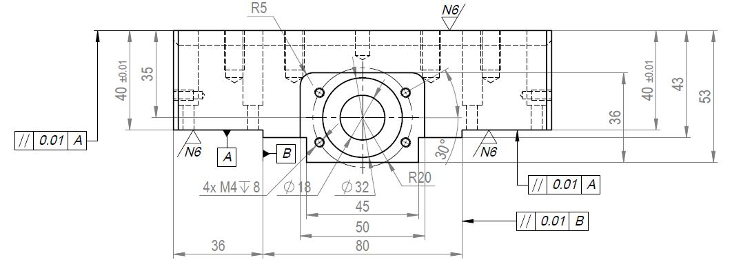

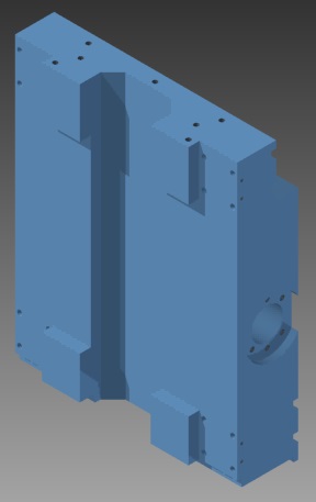

Chciałbym zlecić wykonanie "krzyżaka pod wózki Hiwini 15. I tu powstaje pytanie i mój dylemat jaka powinna być tolerancja wymiarów wykonania tego elementu żeby nie było przekoszeń. Prostopadłość, równległość powierzchni? Wymiary krzyżaka to 250x200x Może któryś z kolegów podzieli się swoim doświadczeniem.
Znalazłem w necie tabelę przedstawiającą tolerancje ale które wybrać. Niestety nie mogę jej dodać do wątku nie wiem czemu PDF. Podaje link strona 7
Z góry dziękuję.[/list]
