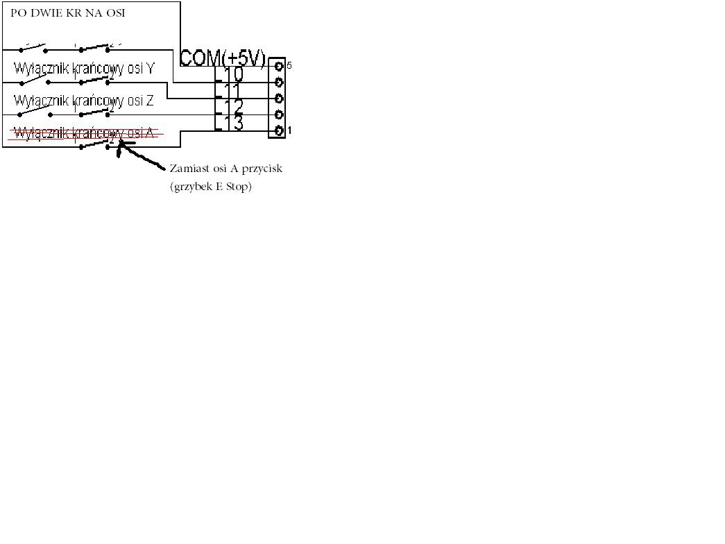

Krańcówki wybrałem z tych tańszych np:Krańcówka
Oraz posiadam podobny grzybek E Stop
i tu pojawia się pytanie czy jeśli tak to podłącze będzie ok
