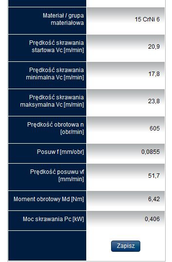

Witam. mam pytanie odnosnie obliczen obrotow i posuwu. Pracuje na frezarce Haas minimil2. Nie wiem jak obliczyc posuw ktory wpisuje do programu, to znaczy mam wzor ale wychodza mi strasznie wielkie posuwy. prosze o pomoc

a skąd masz dane na parametry wiercenia?
np dla wiertła hss w Ck45 masz 20-25 i 0,1 na obrót (dla małych wierteł np 1 mm dajesz nawet 0,01 i 15 posuw)

dane biore z katalogu narzedzi. ale wynik posuwu jest za wysoki. pomoze mi ktos?? np. mam wiertlo hss fi 11 wierce w blasze nierdzewnej grubosci 12mm. jakie parametry?? (jakie wpisac obroty S i jaki posuw do programu)
: 27 mar 2014, 21:37
autor: burzaxxx
tak mi wyszło
lepiej dać pełny wyjazd

burzaxxx troszke nie rozumiem tego co napisales. prosze wyjasnij mi gdzie mam posuw ktory mam wpisac do programu. Rozumiem ze S to 605 ale posuw nie wiem ktory mam wpisac... :D
Dudi1203 przepraszam ze sie powtarzam. Chce pomocy i bardzo dziekuje za probe pomocy. a oto jak obliczalem wszystko:
n= 20*1000/3.14*11= 579
f= 579*0,16= 92
Dane mialem z katalogu narzedzi nie pamietam juz jakiej firmy. powiedzcie mi prosze konkretnie co i jak. Cieżki ze mnie przypadek i jak juz pisałem dopiero sie ucze i nikt nie wytlumaczyl mi co i jak, dlatego chcialem sie nauczyc wszystkiego z Wasza pomoca.

na Hasie masz inaczej a na Mazaku inaczej
gwintowanie na haasie, posuw równy jest skokowi - czyli obroty masz np. S250 F1,25, na mazaku czy fanucu masz np S250 a F80
S to masz obroty czyli 605
Vc to Twój posuw F koło 20 - bierzesz z katalogu producenta minus 30 procent
m/obr to znaczy że na każdy pełny obrót zagłębia się 0,08 mm w materiał - jak się wiór nawija, dajesz więcej np 0,12-0,15

f= 579*0,16= 92
92mm/min to duzy posuw? Duzy posuw na wiercenie to 2-3m/min, a i takie operacje widziałem.
adamoi pisze:Cieżki ze mnie przypadek i jak juz pisałem dopiero sie ucze
Znów sie przyczepie niestety. Powinieneś zacząć nauke od nauki czytania. W tabelce zamieszczonej przez burzaxxx jak byk masz napisane "prędkość posuwu vf", a pod tym postem sie pytasz jaki ma byc posuw...
