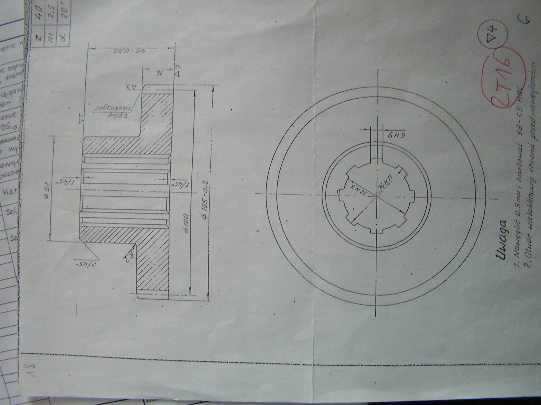

WObrazek Witam wiem ze zawracam glowe i pewnie zle to umiescilem ale Wy sie znacie i na pewno powiecie mi co to jest za oznaczenie ta odwrocona delta z cyfra po boku, przegladnalem juz z 10 ksiazek o rysnku i nic, pomocie prosze a pozniej usuncie temat :P takie same oznaczenia sa przy liniach do wymiarowania gdyby ktos nie zauwazyl :P

Chyba jesteś młody (Co nie jest uwagą), i przeglądałeś same najnowsze wydania książek. Te trójkąciki z cyfrą oznaczają klasę chropowatości w starych oznaczeniach lata 70. Poszukaj w starych poradnikach. Trójkąt 5 był równy z Ra 5;6=2,5; 7=1,25 itd

Dokładnie jak kolega wyżej napisał z tą uwagą, że tabele porównujące te oznaczenia do współczesnych są jeszcze dosyć często przedstawiane we współczesnych książkach czyli nie ma problemu aby to odczytać.

wielkie dzieki, tak myslalem ze to chropowatosc tylko ze mi cyfry nie pasowaly ale skoro mowisz ze to jest odpowiednik dla dzisiejszych to juz wszystko rozumiem :D czyli 4 = Ra 10 ? jeszcze raz dziekuje
