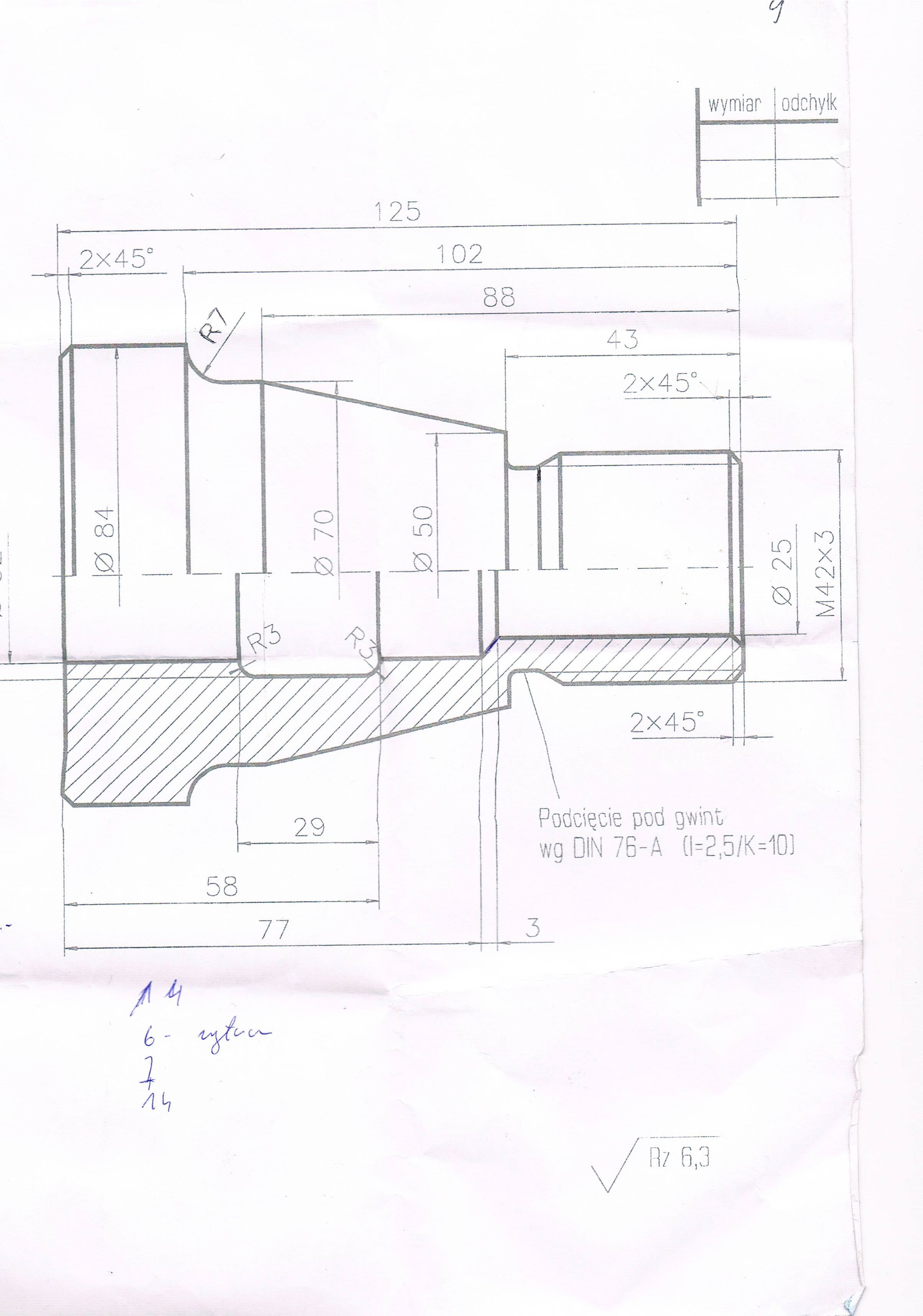

Witam, bardzo prosze o pomoca w napisaniu programu do tego wałka w programie MTS.
W szkole zaczałem pisać ten program i nie mam jak go dokończyć, ponieważ nie mam programu MTS, wersja demo nie pozwala pisać własnych programów. Dlatego też zwracam sie z prośbą o pomoc.
Bardzo mi zależy na czasie. Potrzebuje ten program najlepiej do końca tygodnia.
To jest zaczęty program.

Nie sądzę żeby ktoś napisał Ci coś takiego w MTSie (prawdopodobnie nikt go nie ma). Weź instrukcję do Fanuca, napisz to w notatniku i w szkole wklej gdzie potrzeba.

( jD0389086C66FB420A74EC95AC7CC38431E75D7EB294D7ECF81317A7D2635013792A8477E6 )
( Karta przygotowawcza
( Obrabiarka: MTS01 TM-016_-R1_-060x0646x0920

Program był pisany, jak jeszcze chodziłem do szkoły i dopiero co startowałem z CNC więc mogą być jakieś drobne błędy.
