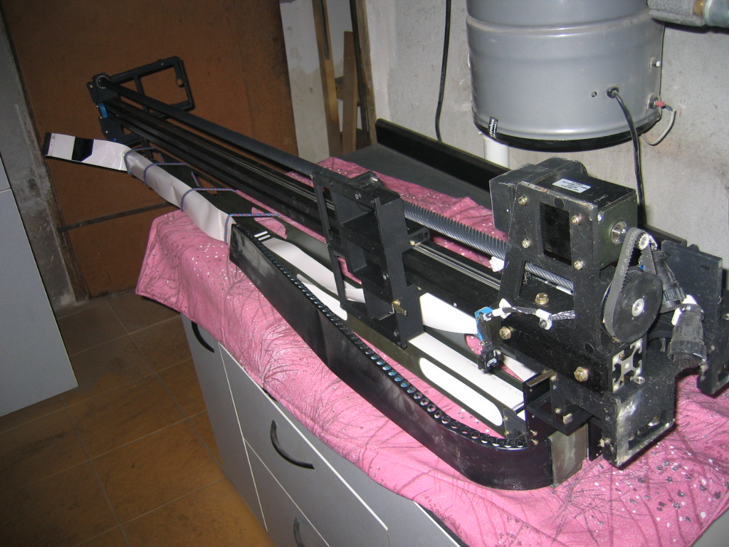

Właśnie kończę swoją pierwszą mini frezareczkę i już myślę o następnej, dużo większej.
Przeznaczenie drewno, tworzywo może metal jeśli da radę.

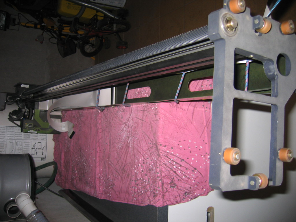

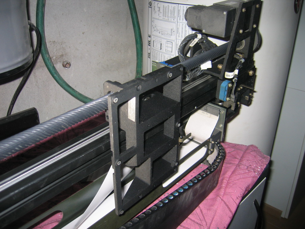

Jako oś Y będzie wykorzystana gotowa prowadnica z jakieś maszyny. Składa się ona ze śruby o średnicy 19 mm o skoku 50 mm, wózek ślizga się na prowadnicy opartej na profilu aluminiowym 40x40mm. Całość o długości 160 cm. Śruba napędzana silnikiem BLDC:
5173N002
86,5 mV/R/S 1,21 OHMS
9100-500
06-27-03 (-R1)
enkoder 500
W enkoderze jest scalak:
MM06AG
DS26LS31CM
8 przewodów do enkodera
6 przewodów do silnika
poprzez przekładnie pasową z dużym przełożeniem.
Mam jeszcze 4 profile al 80x40x1200, śrubę trapezową z mocowaniami i sprzęgłem 50 cm, prowadnicę liniową 100 cm z 2 wózkami, krokowce ze sterownikami 4A, serwa ale bez sterowników (zrobiłbym sterowniki ELM lub UHU). Do BLDC nie znalazłem sterowania z PID.
Myślę, że najlepiej będzie zrobić konstrukcje z profili 120x120 cm, brama jezdna
z lingofolu.
Co o tym myślicie, może macie inne koncepcje?

Wszystko zalezy od tego jak sie konstrukcja sprawdzi pod względem sztywnosci, gdy zamontujemy oś Z
Zienek
Posty: 3730
Post napisał: Zienek » 17 cze 2012, 21:08
Jest ażurowa i widać nieprzystosowana do ciężkiego sprzętu obrabiającego.
Może wpadać w wibracje, a przez to szybko wykańczać Ci frezy.
Na pewno małe średnice Cię będą interesować i małe wrzecionko. Albo samoróbka z bldc, albo coś pokroju Dremel, albo max to szlifierka prosta pokroku DWT.
http://allegro.pl/dwt-gs-06-27lv-szlifi ... 17567.html
Jeśli ma leżeć i się kurzyć, to śmiało bierz i próbuj, najwyżej później w razie potrzeby wymiany będziesz musiał zamontować równie szeroką, ale sztywniejszą bramę. Jeśli już będziesz na niej robił jakieś serie i zacznie liczyć się czas.

Do plotera laserowego wypas :)

Z tego co mi przekazano sprzęt pochodzi z jakieś dużej biblioteki IBM.
Chciałbym zbudować coś do drewna z frezarką jako wrzeciono.
Z BLDC na razie będę rezygnował. Zbyt skomplikowane sterowniki z PID. Mam już mała maszynkę na silnikach krokowych i sterowniki do 4 A a w odwodzie czekają serwa.
Zbieram części i zastanawiam się jaką koncepcję maszyny wybrać.
