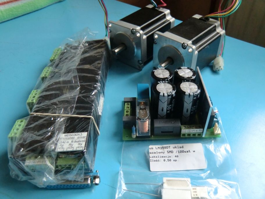

Zaczynam składać elektronikę do pierwszej frezarki Cnc. Kupiłem sterownik MD5030X3 wraz z płytką zasilającą. Nie ma prawie żadnych oznaczeń na sterowniku. Mam pytanie czy ktoś wie jak podłączyć ten sterownik aby działało wszystko sprawnie.
Nie mogę żadnej dokumentacji znaleźć jak podłączyć ten sterownik :(

Tylko taki opis dostałem jak poniżej:
„…moduł 3-osiowego sterownika silników krokowych z optoizolowanym układem współpracy z portem LPT + płytka zasilacza.
Sterownik umożliwia uzyskanie dosyć wysokiej kultury pracy silników.
Maksymalne napięcie zasilania jest znacznie wyższe niż dla sterowników wykorzystujących scalone kontrolery prod. Toshiba,
Allegro MicroSystems.
Ma to wpływ na charakterystykę momentu silników przywyższych prędkościach obrotowych.
Moduł zawiera 3 identyczne sterowniki oraz interfejs do współpracy z portem LPT ("płytę główną"). Oto jego charakterystyka:
- podział mikrokrokowy 1/10 (2000 kroków/obrót dla typowego silnika o podstawowym kroku 1,8 stopnia)
- maksymalny prąd szczytowy fazy silnika (inaczej mówiąc amplituda) 3A
- maksymalne napięcie zasilania 50V dc
- regulowany układ kompensacji rezonansów/wibracji dla niskich prędkości obrotowych
- szybki układ zabezpieczający w przypadku zwarcia wyjść sterownika do masy
- automatyczna redukcja prądu po zatrzymaniu silnika na dłużej niż 1s
- optoizolacja wszystkich używanych linii portu LPT
- możliwość sterowania 2 przekaźnikami elektromagnetycznymi (np. załączanie wrzeciona, chłodziwa)
Wymiary modułu 195 x 60 x 25mm.
Na czołowej ściance 3 czterostykowe złącza do dołączenia silników oraz złącze 6 stykowe do dołączenia czujników (ESTOP
oraz 4 wejścia do dowolnego wykorzystania - czujniki bazowania, krańcówki).
Rodzaj złącza (męskie, żeńskie) do dołączenia kabla LPT - do uzgodnienia.
Prądy silników poszczególnych osi są ustalane przez dołączenie rezystorów (1 rezystor/silnik) z okrągłym przelicznikiem 1 kiloom/A.
Np. dołączenie rezystora 2 kiloomy ustala prąd silnika równy 2A.
Listwa do dołączenia rezystorów znajduje się na krótszym boku modułu. Dołączam do kompletu potrzebne rezystory.
Sterownik każdej osi posiada potencjometr, dostępny przez otwór w osłonie.
Regulacja pozwala na sprowadzenie rezonansów/wibracji przy prędkości obrotowej ok. 1 obr/s do bardzo niskiego poziomu.
Rezonanse przy tej prędkości występują w każdym silniku krokowym.
W przypadku silników dobrych producentów rezonanse w tym regionie są dominujące.
Regulacja wpływa również na zmniejszenie rezonansów przy prędkości subharmonicznej ok. 0,5 obr/s.
Przyporządkowanie sygnałów do pinów portu LPT jest typowe.
Sygnał pinu nr 17 LPT może być wykorzystany do blokowania/odblokowywania modułu (wyłączania/załączania prądu silników).
Sposób korzystania z tego sygnału jest ustawiany w module przy pomocy zworki.
Możliwe są 4 ustawienia: moduł odblokowany na stałe, odblokowanie stanem niskim na pinie nr 17, odblokowanie stanem wysokim na pinie nr 17,
odblokowanie sygnałem dla pompy ładunkowej (charge pump) na pinie nr 17 (Mach ma taką funkcję)
Dodatkową zaletą ostatniej opcji jest uniknięcie ew. przypadkowego załączania przekaźników podczas startu systemu operacyjnego,
jeżeli zasilanie sterownika zostało włączone wcześniej.
Moduł jest połączony z płytką zasilacza czterema przewodami: zasilania i dwóch linii załączających przekaźniki.
Płytka zasilacza zawiera 2 mostki prostownicze na niewielkim radiatorze, kondensatory filtrujące
4 x 4700uF/50V, bezpiecznik, 2 przekaźniki dobrego producenta + układy gasików RC.
Wymiary płytki 60 x 95 mm, wysokość elementów ok. 45 mm.
Zalecane stałe napięcie zasilające moduł sterowników dla ogólnie dostępnych silników (indukcyjność uzwojeń kilka mH) to 42 - 46V.
W typowych zastosowaniach wystarczy transformator toroidalny o mocy 150VA.
Z łatwo dostępnych transformatorów 230/32V albo 230/2x32V (to oczywiście tzw. napięcie skuteczne) uzyska się na kondensatorach filtrujących
przy zatrzymanych silnikach napięcie około 43-44 V.
Przy współpracy kompletu z 3 silnikami 2,8 - 3A jest potrzebny chociaż niewielki wymuszony przepływ powietrza wokół modułu.
Na płytce zasilacza jest złącze oraz miejsce na rezystor redukujący napięcie do zasilania wentylatorka, najlepiej w wersji 24V...”

Z tą instrukcją powinieneś mieć jeszcze schemat połączeń. Może wyrzuciłeś razem z opakowaniem? :-)
Poszukaj, a jak nie to mogę zeskanować.
Złożenie tego jest proste. Do zestawu przyda się jeszcze jakiś wentylator na 24V.

Właśnie nie miałem schematu podłączeń tylko to co powyżej :cry:
Wentylator mam tylko trochę duży 12x12cm :lol:
