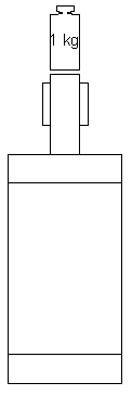

Na jakie parametry silnika muszę zwrócić uwagę, żeby wiedzieć czy silnik da radę ruszyć z danym obciążeniem na wale.
Pytam, bo nie mam pojęcia i przerasta to mój chłopski rozum.
Musi pokonać siłę bezwładności wału żeby wprowadzić go w ruch.
Moment bezwładności wału o promieniu 5mm i masie 1kg to I = (1/2) * 1 * 0,005^2 = 0,0000125 [kg m2] = 125 [g cm2]
Silniki DC mają parametry min:
Moment obrotowy znamionowy/maksymalny [Nm]
Silniki krokowe mają parametry min:
Moment trzymający [Nm]
Bezwładność rotora [gcm2]
Przekładnie mają parametry min:
Moment wyjściowy [N]
Obciążenie osowe [N]
Obciążenie promieniowe [N]
Z których parametrów wydębić tą informację, albo co muszę wiedzieć o np. tarczy która będzie przymocowana do rotora, żeby świadomie zaplanować pod to DC z przekładnią, lub krokowca?
