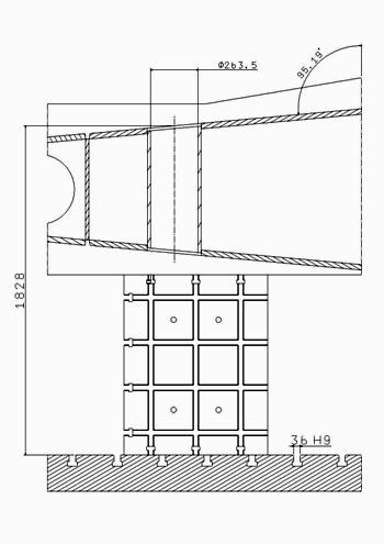

Chciałbym zaprojektować mocowanie elementu pokazanego na przekroju.Element wspiera się na dwóch kostkach pomiędzy. W projekcie przewiduję, iż wykorzystam pręt ~fi40 o długości ~2100mm. Pręt będzie przechodził przez otwór fi263.5 i od dołu będzie mocowany do stołu (wykorzystam rowek teowy 36H9). Od góry element będzie dociskany, przy pomocy krążka deklującego. Mocowanie ma przede wszystkim dociskać element do kostek, ale również powinno częściowo zapobiegać przesuwaniu w poziomie. Chciałbym aby system mocujący był jak najbardziej uniwersalny.
Pytania:
1. Jak widać na załączonym rysunku, na pierwszy problem jaki napotykam jest pochylenie płaszczyzny dociskanej (95,19°). Zastosowanie płaskiego krążka może spowodować wyginanie pręta.
2. Przewiduje, iż do stołu pręt będzie mocowany za pomocą nakrętki teowej B42 wg normy PN-83/M-61275. Zaś po drugiej stronie krążek dociskany będzie za pomocą śruby.
a) Czy konieczne byłoby zastosowanie na pręcie gwintu lewego i prawego na dwóch końcach?
b) Może znacie lepsze połączenie pręta z stołem. Element dospawany?
Uwaga rowek teowy stołu jest w osi z otworem.
