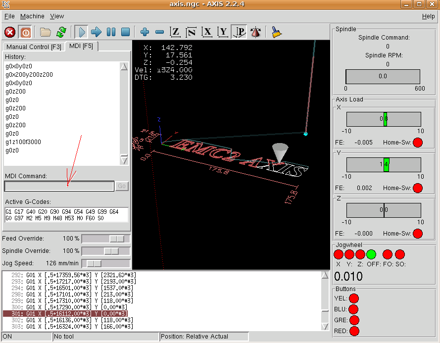

Tak jak w temacie mam gotowy kod g i nie wiem jak go wstawic do EMC2

Podaje rysunek na którym zaznaczyłem okno w które wstawia się kod g
I teraz jak dobrze rozumiem wstawiam kod w to okno, można chyba go wpisać ręcznie ale jest tego sporo. Jak lub w jaki sposób wstawić, może da się wkleić.

jesli masz gotowy kod dla emc2, utworz nowy plik tekstowy z rozszerzeniem .ngc , wklej do niego gotowy gkod i potem otwórz w Axis (ctrl+o)

No tak ale jak utworzyć taki plik.

Post napisał: micges » 12 lip 2010, 20:29
jak w windozie - na pulpicie prawym -> utworz dokument -> pusty plik i nazwij go jak chcesz

Post napisał: jarcys » 12 lip 2010, 20:39
Tak utworzyć mogę plik ale jaki nie widzę możliwości utworzenia pliku ngc moge utworzyć tylko dokument prog. Mikrosoft Word, dokument prog. Mikrosoft Offis i dokument tekstowy.

Post napisał: micges » 12 lip 2010, 21:32
Utwórz więc plik tekstowy, wklej gkod, przenies na pendrajwie na ubuntu, skopiuj na pulpit, zmien rozszerzenie na ngc, wczytaj do Axis

jarcys pisze:Tak utworzyć mogę plik ale jaki nie widzę możliwości utworzenia pliku ngc moge utworzyć tylko dokument prog. Mikrosoft Word, dokument prog. Mikrosoft Offis i dokument tekstowy.
Możesz też utowżyc zwykły dokument.txt potem w opcjach folderów zaznaczyc aby pokazywało rozszerzenia i potem zmienić txt na co tylko zechcesz :)

Post napisał: jarcys » 13 lip 2010, 22:29
No i zmieniłem na ngc teraz już wiem wielkie dzięki pozdrawiam.
