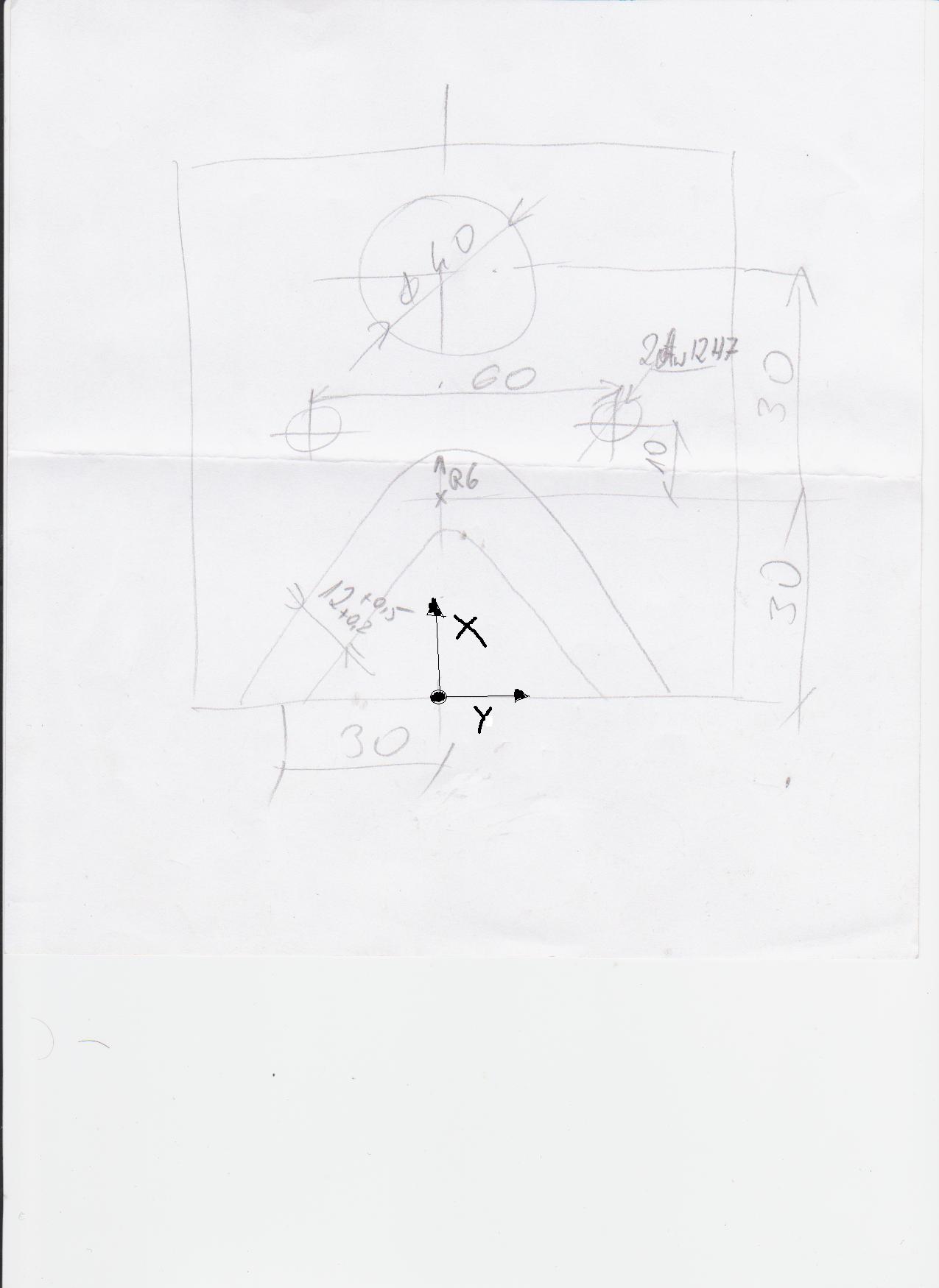

Mam do was pytanie czy dobrze jest napisany ten program jak coś źle będzie to poprawcie Proszę
a to jest rysunek ---->
1 nawiertak
2 Wiertło 11.5
3 Rozwiertak 12
4 Głowica Fi20
5 Frez
6 wiertło fi 20

W/g moich zmian w rysunku program będzie wyglądał tak.
Głowica Fi 20.0 - typ wejścia; Helikalnie.

Pejterus pisze: ...a to jest rysunek ----> ...
Dla mnie jest to szkic, na którym nie zaznaczyłeś początku układu współrzędnych (np.)
N20 G81 X40 Y10
N25 G01 Z-1
N35 G81 X40 Y60
N40 Z-1
podejrzewam ,że jest to Twój cykl wiercenia ...poprawny wygląda tak ;
:arrow: G81 X... Y...Z...R...F...
Po cyklu wiercenia wpisz odwołanie - G80.
... to na razie tyle .

początek układu współrzędnych jest na dole po lewej stronie

Pejterus pisze:początek układu współrzędnych jest na dole po lewej stronie
Jakby nie było , to i tak w Twoim programie jest sporo błędów.
N220 G54 G90 G95 G21
N225 M06 T05
N230 G43 Z150 H05 S240 F0.10
N235 G00 X0 Y10
N240 G01 X0 Y10
N245 G01 Z-40
N250 G01 X24 Y24
N255 G02 X30 Y30 R6
N260 G01 X0 Y60
N265 M30
...zerknij na blok N235 , N240 , N250, N255.
Posuw (F) - stosuj raczej [mm/min] F100. (np.)
Otwór FI40.0 możesz wykonać stosując G12/13 (do wyboru), na foto masz przykład.
W razie pytań wal śmiało na PW.

Post napisał: Pejterus » 07 cze 2010, 17:56
a może być tak tylko wiesz to jest w fanoku prosze popraw jak coś bedzie źle i dokończ bardzo Cię prosze bo jak na jutro tego nie będę mięć to ze mną będzie źle :(
1 Nawiertak
2 Wiertło
3 Rozwiertak
4 Głowica
5 Frez
6 Wiertło
Technologia:
Nawiercenie 2 otworów fi 12H7
Nawiertak 2,5
Wiercenie 2 otworów fi 12H7
Rozwiertak fi 12H7
wywiertanie otworu fi 20
Frezowanie otworu fi 40
frezowanie rowka 12 mm
a tu program:

... zrobiłeś ,,BYKA'' na układzie współrzędnych - OŚ ,,Y'' powinna być na ,,-''.
