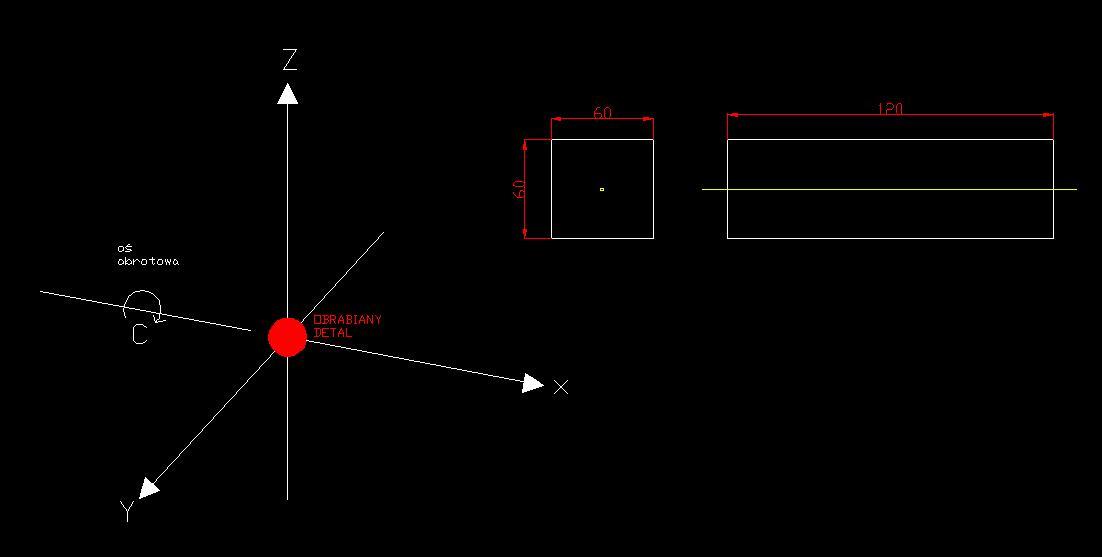

Witam!
Postanowiłem zaprojektować i wykonać małą frezarko-grawerkę cnc 4 osiową (3 osie liniowe i 1 obrotowa). Frezarka ma służyć do celów hobbystycznych jak i małej produkcji detali z drewna (balsa , lipa) oraz poliwęglanu.
Zakładane parametry pracy:
Maksymalne robocze parametry pracy to: x-120mm y-60mm z-60mm;
-duża dokładność (szczegółowość obrabianych detali);
-prędkość mniej istotna;
- jeśli chodzi o cenę w której miałbym się zmieścić to trudno powiedzieć, wszyscy wiemy że cena idzie z jakością i na niektórych elementach nie warto oszczędzać;
-tania w eksploatacji, pobór mocy nie większy niż 1000W;
-praca w warunkach domowych;
Dlatego chciałbym prosić o pomoc fachowców którzy mają w tym temacie coś do powiedzenia lub coś takiego budowali.
Mianowicie chodzi mi o dobór konstrukcji ramy(bram), śrub, prowadnic, silników-jakieś proponowane rozwiązanie do w/w warunków.
Sam mam już jakieś pierwsze koncepcje ale chciałbym się poradzić też bardziej doświadczonych w tym temacie! Ponieważ to będzie moja pierwsza taka maszyna.
Prace zaczne od projektu w Inventorze. Z chęcią podzielę sie postępami z prac.
Z góry dziękuję wszystkim którzy dadzą kilka rad i wskazówek.Będę bardzo wdzięczny!

A szukał kolega przekładni falowych/ synchronicznych ?? - rozwiązanie o niebo lepsze , kasa ta sama a kłopotów brakpodrzeźbi pisze:Szukam przekładni ślimakowych z kasowaniem luzu. Potrzebny jest drugi LPT (PCI na LPT). W ogóle 4 i więcej osi to trochę temat tabu na forum.

zanim przejdę do 4 osi obrotowej, chciałbym się zapytać szanowne grono o prowadnice i śruby, łożyska i inne elementy mechaniczne jakich najlepiej użyć, biorąc pod uwagę dokładność i szczegółowość obrabianych detali.A może różne w zależności od rodzaju osi.W sklepie z akcesoriami jest duży wybór prowadnic liniowych z wózkami,precyzyjnych wałków prowadzących, na podporach lub bez...łożysk itd. jeśli ktoś mógłby się wypowiedzieć na ten temat byłbym bardzo wdzięczny.
