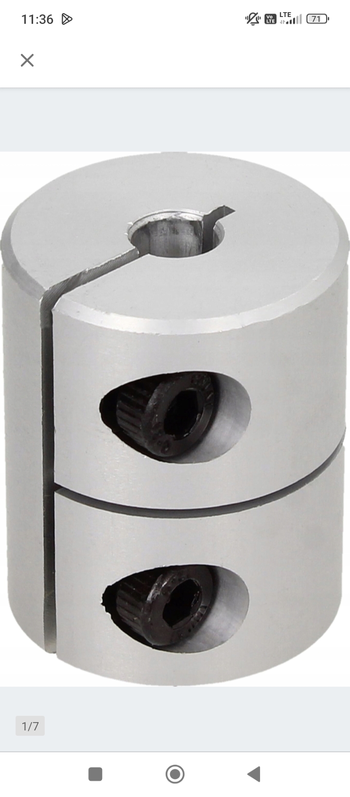

Witam, tworzę swoje pierwsze CNC, tak naprawdę prototyp ale napotkałem pewien problem: oś Z opada podczas pracy, co jakiś czas pewnie od drgań. Łącznie podczas 10 min pracy opadła o ok 6mm.
CNC tworzone na Arduino, silniki krokowe Nema17. Śruba trapezowa t8x8.
Co mogę zrobić? Wyczytałem że mniejszy skok śruby powinien pomóc więc zakupiłem t8x2 ale czy to wystarczy? Moje następujące pytania.
Czy sprzęgło może mieć luz i się ślizgać? W takim wypadku może wkleic sprzęgło do wałka i pręta.
Czy mocniejszy silnik np. nema23 może pomóc? Wrzeciono plus oś ważą pewnie ok 3kg, mój silnik ma 0.45nM.
Co jeszcze mogę wymyślić? Słyszałem o przeciwadze, ale nigdzie na YT nie widzę domowych CNC (jeszcze z drewna) z takimi elementami.

Albo masz luz albo silnik krokowy nie trzyma i gubi kroki... co jest raczej dziwne.

Luz na sprzęgle może powodować to, że jeżeli silnik ma pociągnąć oś do góry to karetka zostanie pociągnięta na mniejszą wysokość. To samo może się dziać przy wierceniu (tylko w drugą stronę). Przewierć i włóż śrubę albo jakąś zawleczkę.
edit:
mniejszy skok śruby może właśnie temu częściowo zaradzić, ale przyczyna jest gdzie indziej.

Na początek zaznacz markerem na sprzęgle i osiach po obu stronach ustawienie sprzęgła. Skoro masz skok 8 to po 10 minutach sprzęgło musiało by obrócić się o prawie cały obrót, a to już bez problemu zobaczysz po zaznaczeniu.
Jakie masz w ogóle sprzęgło zastosowane?

Post napisał: tomana » 05 wrz 2025, 11:38

Jak już mówiłem, zaznacz markerem na ośce silnika/sprzęgle i na sprzęgle/śrubie pozycje. Wtedy zobaczysz czy sprzęgło się ślizga czy nie.
Osobiście preferuje sprzęgła kłowe, ale te też nie powinno być złe.

To moje sprzęgło- to nie jest sprzęgło. Nie kupuj najtańszych komponentów .
