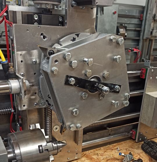

Cześć,
Zbudowałem własną tokarkę. Zmiana narzędzi w niej odbywa się przez obrót koła z założonymi narzędziami, które jest na osi Z.
Chciałbym, aby przed każdą zmianą narzędzia podczas trwania programu wykonywane było bazowanie osi z narzędziami (Oś narzędzi ustalona jest na osi B).
Czy da się to zrobić przez wykorzystanie któregoś G-cod'u lub jakoś inaczej, czy muszę robić to przez wpisywanie w program pauzy przed zmianą narzędzi i bazowanie "ręczne" w Mach3 danej osi?
Poniżej zdjęcie jak wygląda ta oś z narzędziami.
Proszę o pomoc.

Post napisał: lepi » 03 paź 2022, 08:54
Da się dopisać kody maszynowe M a w nich możesz bazować.
