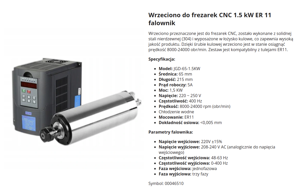

Witam, szukam jakiegoś niedrogiego wrzeciona do frezarki do drewna. Znalazłem to np.Obrazek
Mam tylko takie pytania:
1. Czy 1,5kW 24000obr to wystarczająca moc do obróbki twardego drewna - przeglądając strony i fora są podzielone opinie
2. Czy jeśli kupie wrzeciono z uchwytem ER11 to mógłbym zmienić ten uchwyt na np. ER20(Zależy mi na tym żeby uzywać też frezów 12mm)?

Ad. 1 Trochę mało mocy, będziesz żałował
Ad.2 Nie ma możliwości zmiany z jakim uchwytem kupisz z takim będziesz się męczył :mrgreen:
I to zamyka temat.
Kup 2,2 kW, ER20 i nie szukaj "oszczędności".
