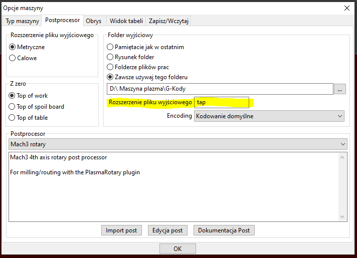

dzien dobry,... zapisujew corelu plik jako dxf,. w sheetcam otwieram jest dobrze potem uruchamiam postprocesor i zapisuje plik jako .g-kod .tap a nie .nc,..?? w czym problem? dziekuje za sugestie i pozdrawiam,...

To nadal jest plik tekstowy i rozszerzenie nie ma tu żadnego znaczenia. Rozszerzenie .TAP ma domyślnie MACH3. Może generujesz to na postprocesorze dla MAACH właśnie i stąd takie rozszerzenie...

problem taki ze program do wspolpracy z frezarka to program Grblcontrol i g kod widzi zapisany jako .nc a .tap nie widzi,.. jakis czas nie uzywalem frezarki a zapisywalo jako .nc a teraz zapisuje jako .tap,... grzebie w ustawieniach i nic,... w maach3 tez otwiera sie .nc a .tap sie nie otwiera,.. taka ciekawostka,... pzdr!

Jak przy otwieraniu wybierzesz dowolny plik, zamiast .nc, to zobaczy. Zresztą co za problem zmienić rozszerzenie, nawet w postprocku.

Zmień na nc i będziesz miał nc
Czasami warto zajrzeć w różne opcje programu którego się używa :?
Postprocesor nie nadaje rozszerzenia w tym programie.

serdeczne dzieki, juz wszystko oki, jeszcze raz dziekuje dudziak4 !!!
