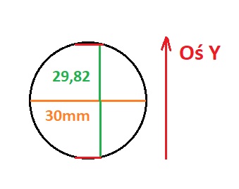

Walczę ostatnio z uzyskaniem symetrii okręgu. Problem w tym, że wzdłuż osi Y średnica jest nieco mniejsza niż w osi X.
Obrót średnicówki o kilka stopni pokazuje już poprawną wartość czyli występuje takie jakby ścięcie otworu (kolor czerwony na rysunku).

Maszyna to chińczyk 1212 z napędem z centralną śrubą na Y.
Błąd jest powtarzalny na całej szerokości bramy. Szukam w czym może być jeszcze problem. Na sam backslash to chyba trochę za dużo? Pomożecie znaleźć jeszcze jakiś punkt zaczepienia? Czyżby gubienie kroków? Zmiana silnika na serwo? Czy dalej szukać w sztywności?
